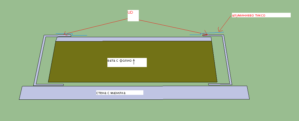

Правя си облицовка на камина,по точно на горивната камера.Над камерата корпуса ще е от гипсофазер,на който трябва да залепя изолация от вата с алуминиево фолио.Такава трябва да залепя и на стената зад камерата.Тя е с хоросанова мазилка.
Въпросът ми е какво лепило да използвам.Аз мисля да го направя с теракол флекс на Боро.Или може би по добре е с някакво лепило на гипсова основа.Ще ви помоля за компетентен съвет.

С теракола няма да имаш никакви проблеми. Моята я лепих преди няколко години и няма грижи.

jekasus - майстор
Така се закрепва, също важи и за гипсофазера или пожароустойчив гипскартон.

То си има специални профили за тази работа, но и UD става, все пак се използва основно каменна вата с фолио с дебелина 3 см.

Да,целия корпус над камерата ще е изпълнин с UD профили на които ще монтирам гипсофазера и ще вкарам в профила ватата,но ми се искаше все пак в средната част да я залепя за да не провисва от топлината.А на задната стена широчината е по-голяма от фабричната широчина на листа вата,така че ще трябва да я наставя с парче.
