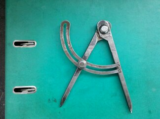

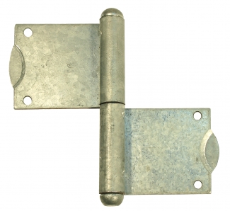

Колеги, правя си риболовна платформа /представлява шкавче с 3 чекмеджета 40/30/25 см/, но ме интересува има ли начин да направя облегалка на която да може да се регулира наклона? Важен момент е облегалката да е захваната за страниците и да може напълно да се сгъва. Шкава е направен от шперплат! Очаквам вашите идеи и съвети!

Май Ви убягва факта , че тази платформа понякога се пренася на доста големи разстояния , затова механизма трябва да е елементарен и лек :wink:
Първия предложен вариант е неприложим , защото болшинството платформи нямат подлакътници, а втория - защото много утежнява платформата като цяло.
На мен ми се струва , че най-удачния вариант е с две панти от този тип
, захванати за облегалката и капака/седалката/ , като и двете са в една посока , за да се вади и сваля при нужда.
За регулиране - дъгообразни планки с прорез по дължината /подобно на механизма за регулиране на старите пергели/ , хванат неподвижно за седалката , а към облегалката - с два винта през прорезите.
EDIT: Снимах един пергел на шлосерите в нашата фирма , за та илюстрирам този дъговиден водач... :-D
