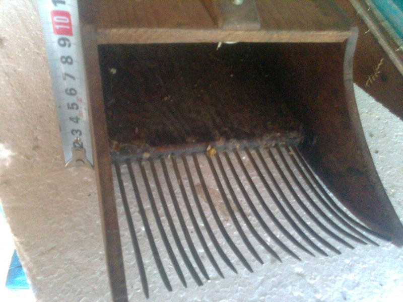

Реших да съчетая риболова с бране на боровинки. Питах и разпитвах откъде мога да си купя така наречения дарак, но отговора навсякъде беше повдигане на раменете. На няколко места ме светнаха, че не е трудно и, че сами си ги правят берачите. Но избягваха повече обяснения. В нета ядец. Намерих някой друг чертеж в руски сайтове. Дотук добре. Ама рашките имат три вида боровинка и всяка е с различна големина и плод. Съответно и разстоянията между зъбите на гребена различни. А за нашите колко трябва да бъде? Зъбите с каква дължина е най оптимално? А диаметъра на зъба колко? И т.н., ит.н. ....
С две думи приемам всякакви съвети от хора, които са правили или използвали дарак. Благодаря им, предварително. А тези дето ще ме светнат как са намерили нещо в нета без да имат понятие за какво иде реч, нека си го спестят и да не си губят времето.

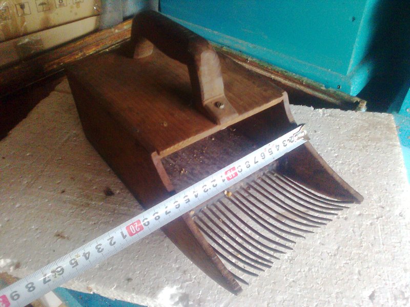

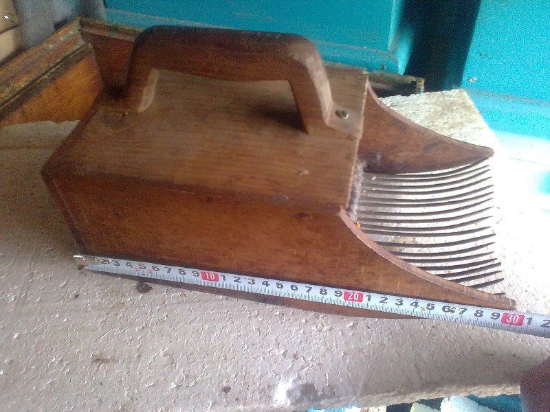

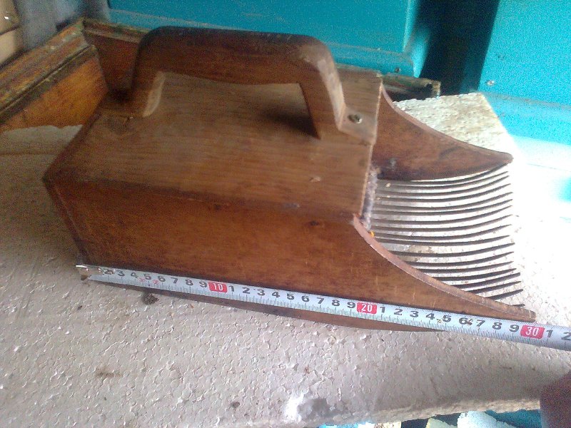

По нашия край се прави дървена или ламаринена кутия без едната стена /остава отвор/, на едната страна на отвора се монтира гребена, а отгоре една дръжка за която се държи при бране.
Има едни ламаринени машинки за пръскане на мазилка, от тях става идеална берачка за боровинки. Само трябва да се махне механизма за пръскане и на входа да се монтира гребен и готово.
Самият гребен се прави лесно. На парче ламарина /дебелина около 2мм/ с ширина около 4см и дължина подходяща за монтаж на кутията се прави следното. Пробиват се отвори в средата на едната половина на ламарината с диаметър 3-4мм през 4-5мм. Подострят се на шмиргел пирони с дължина 5-6см и диаметър подходящ за пробитите отвори, така че да влизат стегнато. След като пироните са наредени втората половина на ламарината се огъва така, че да легне върху първата първата с пироните / като застъпва главите на пироните /. По този начин пироните не могат да мърдат и готовия гребен се монтира на кутията. Вече имате берачка за боровинки. Успех. :)
miliad - майстор
Ето нагледно
