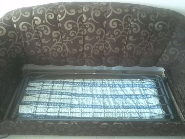

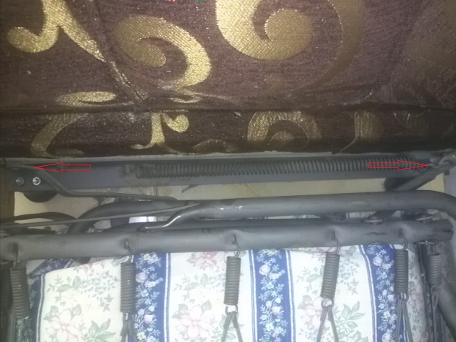

Необходима ми е помощ. Имам стар диван - разтегателен. Дивана е много тежък и тъй като механизма му не работи, а се налага да го преместя, се опитвам да махана механизма, но не успявам. Дали може да ми помогнете с идея как да махна механизма(без флекс), прилагам снимки на механизма. Там където съм означил трябва да се счупи...така поне аз мисля .. но не успявам за сега. Благодаря !!!
Gnus - специалист
Винкелът, върху който "лежат" червените стрелки, трябва да е свързан с болтове към страничните вертикални плоскости. Огледай за такива болтове, ако трябва вдигни дивана, за да погледеш от долната страна. Най-вероятно ще ги видиш откъм гайката, а главата на болта е с квадратна шийка под тапицерията.
Даже май на снимката се вижда единият от тях, закрит от лявата стрелка.

Аз съм разглобявал подобни и са както каза колегата от 2ри пост.

Обърни го надолу с облегалката и има гайки обикновенно 2 или 3 се отвиват и изпада,
ключ 13 ако не се лъжа а ако са ти здрави пруьините си заслужава да се прави иначе
