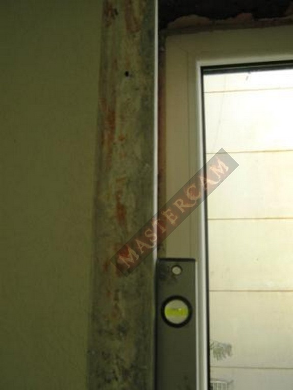

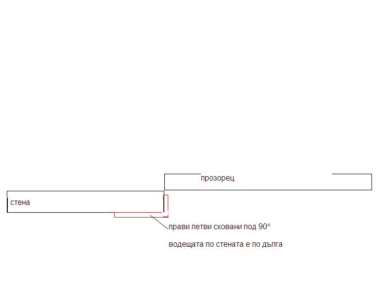

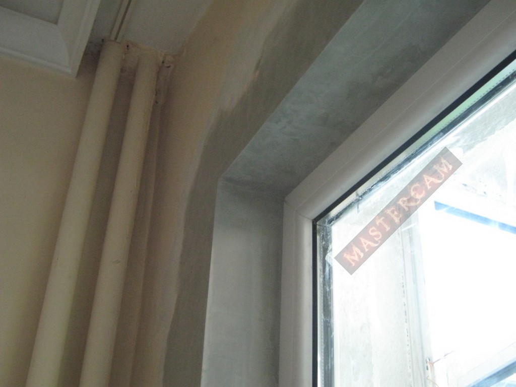

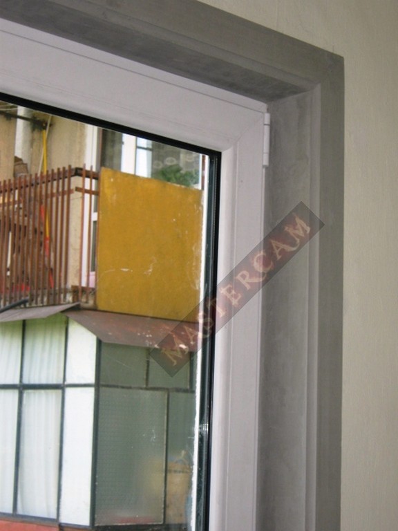

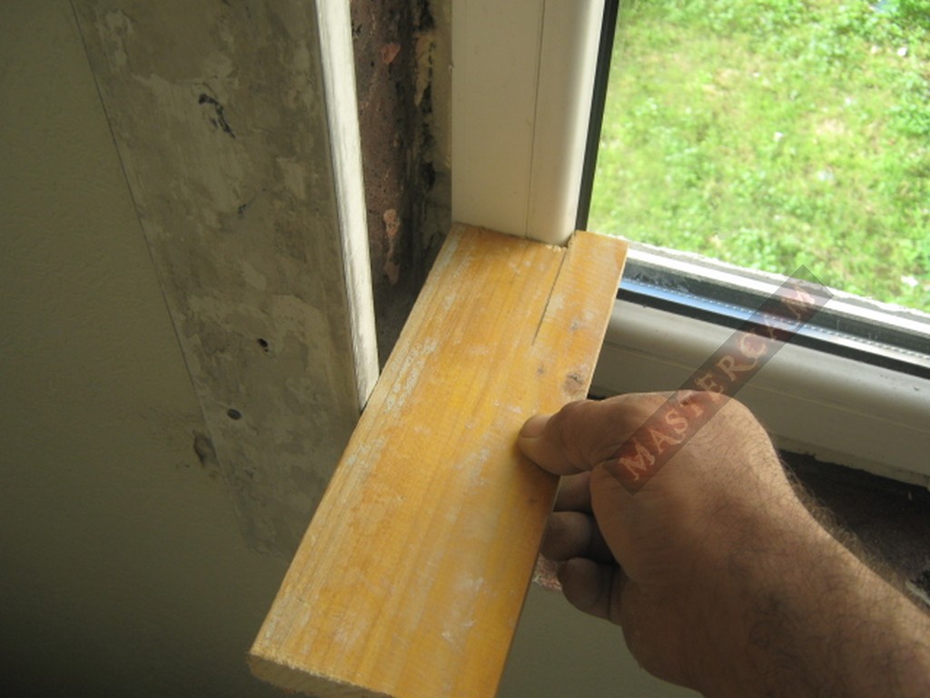

Гледах едно клипче как се измазва прозорец с гипс ,обръщането . Маисторът го дръпна с нещо като летвичка и един пирон по дограмата. Някои стар гипсаджия ще обясни ли как става номерът ?

BARD - специалист
rohach написа:
Няма никъкъв пирон а само летвичка която се нарича /ЧАП/. :)

На клипа вместо водещи нивелирани мастари съм монтирал гипсов профил който си остава и като рамка на отвора на прозореца.
rohach - напреднал
Браво , Майсторе ! Именно това клипче съм гледал . Благодаря !!!
