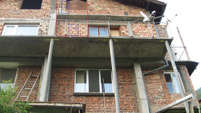

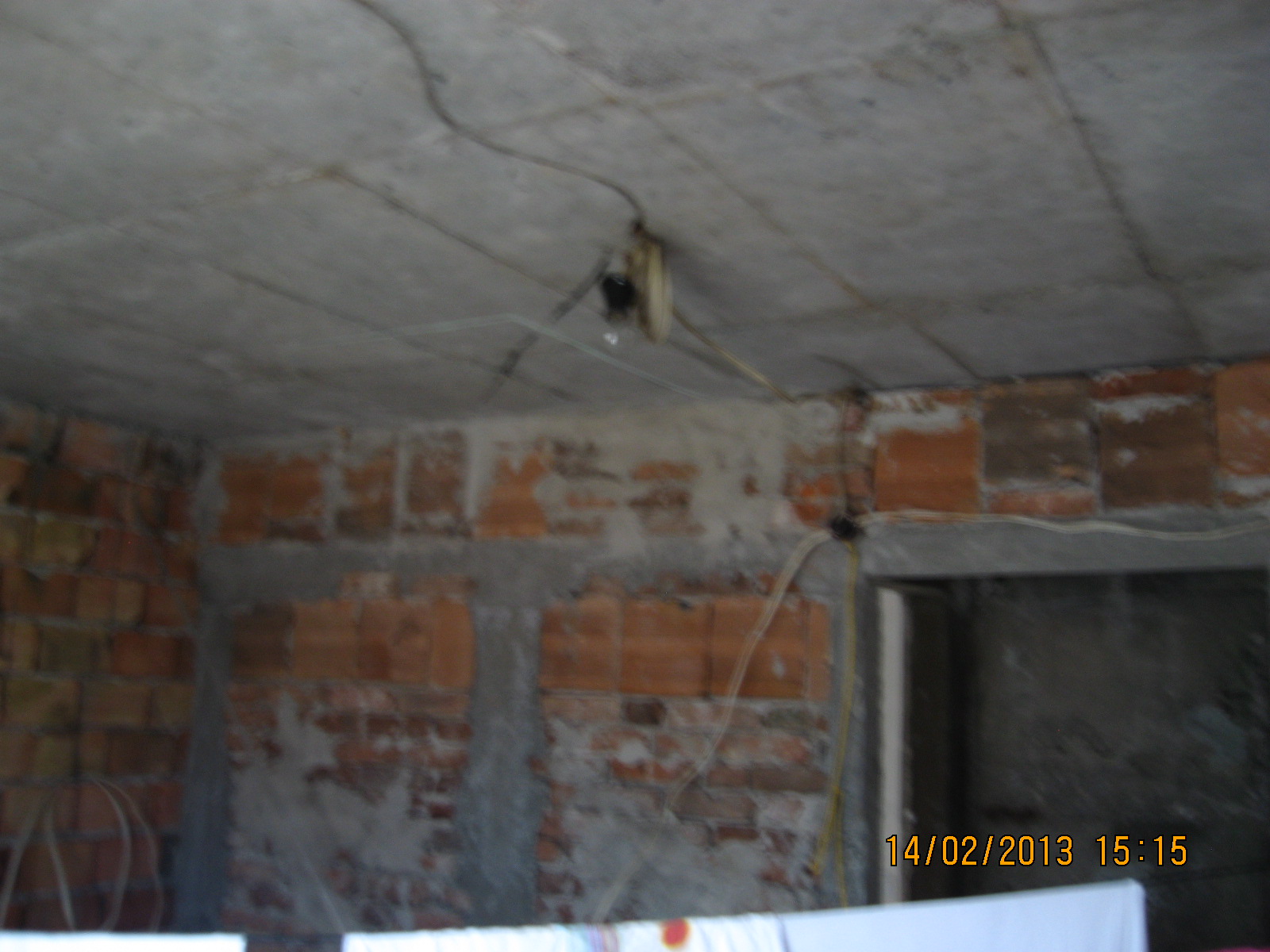

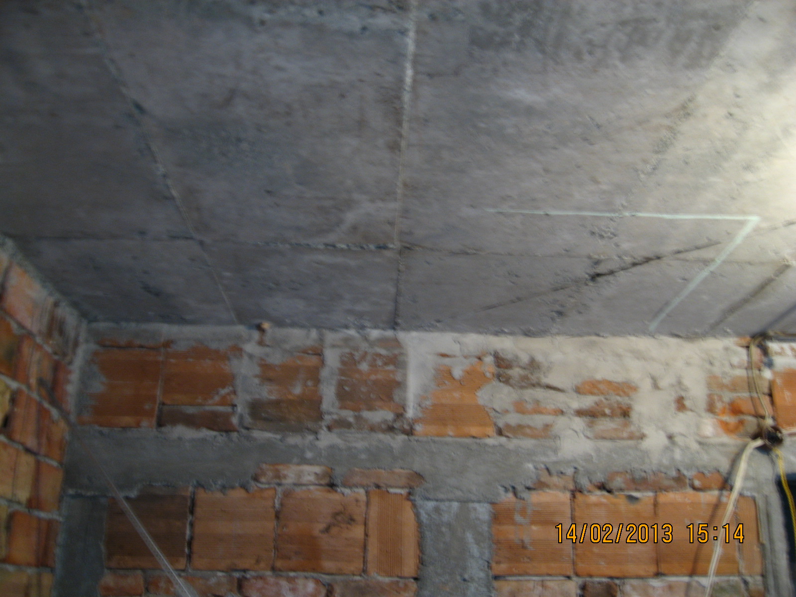

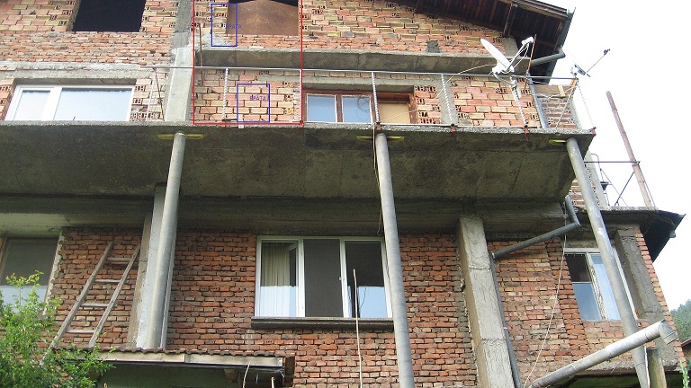

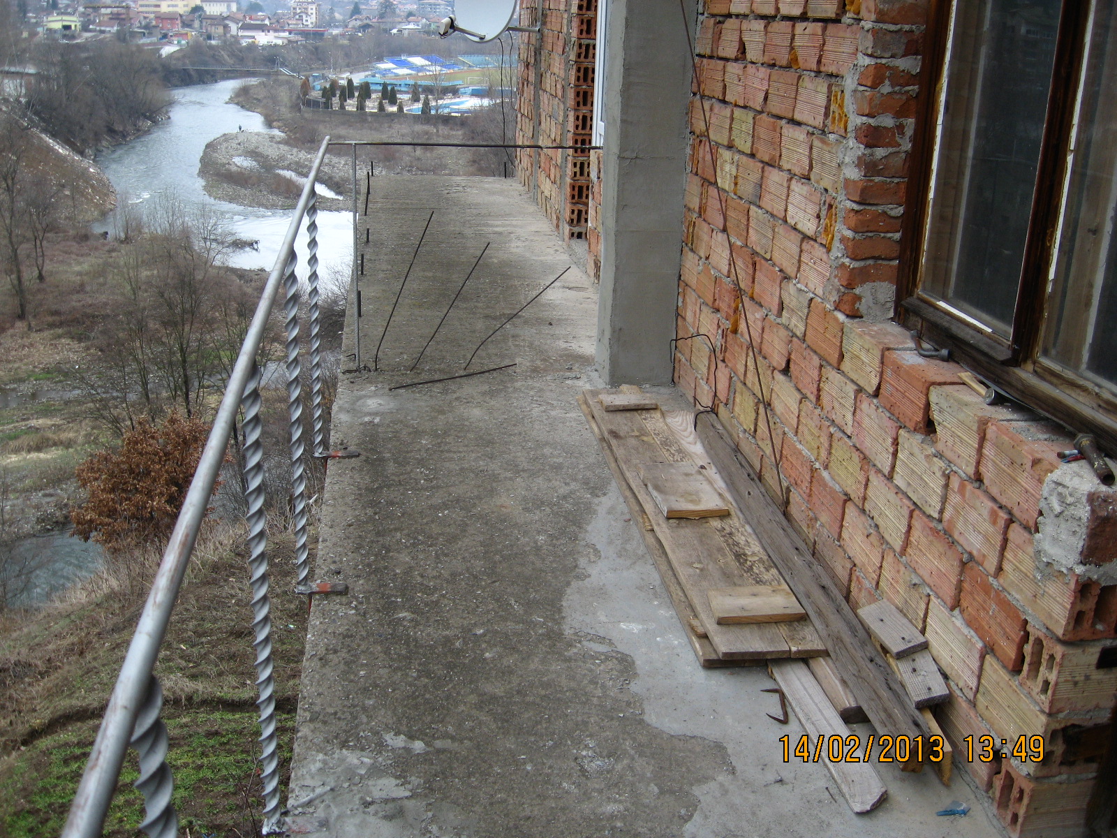

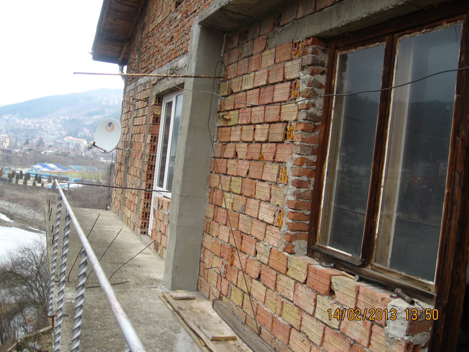

Здравейте. Предстой ми усвояване на таванско помещение но за целта трябва да направя стълби. Поради това в момента съм в дилема дали да изрежа отвор в плочата с размери 180 см.х 80 см. или да изградя стълбищно помещение на терасата в хола.Първият вариант е икономически по изгоден, но дали няма да се наложи да изливам колона? Вторият вариант е по-скъп, а и ще ми отнеме повече време, имам и притеснения за плочата на терасата дали ще издържи тежестта на конструкцията /тип сандвич панели/.

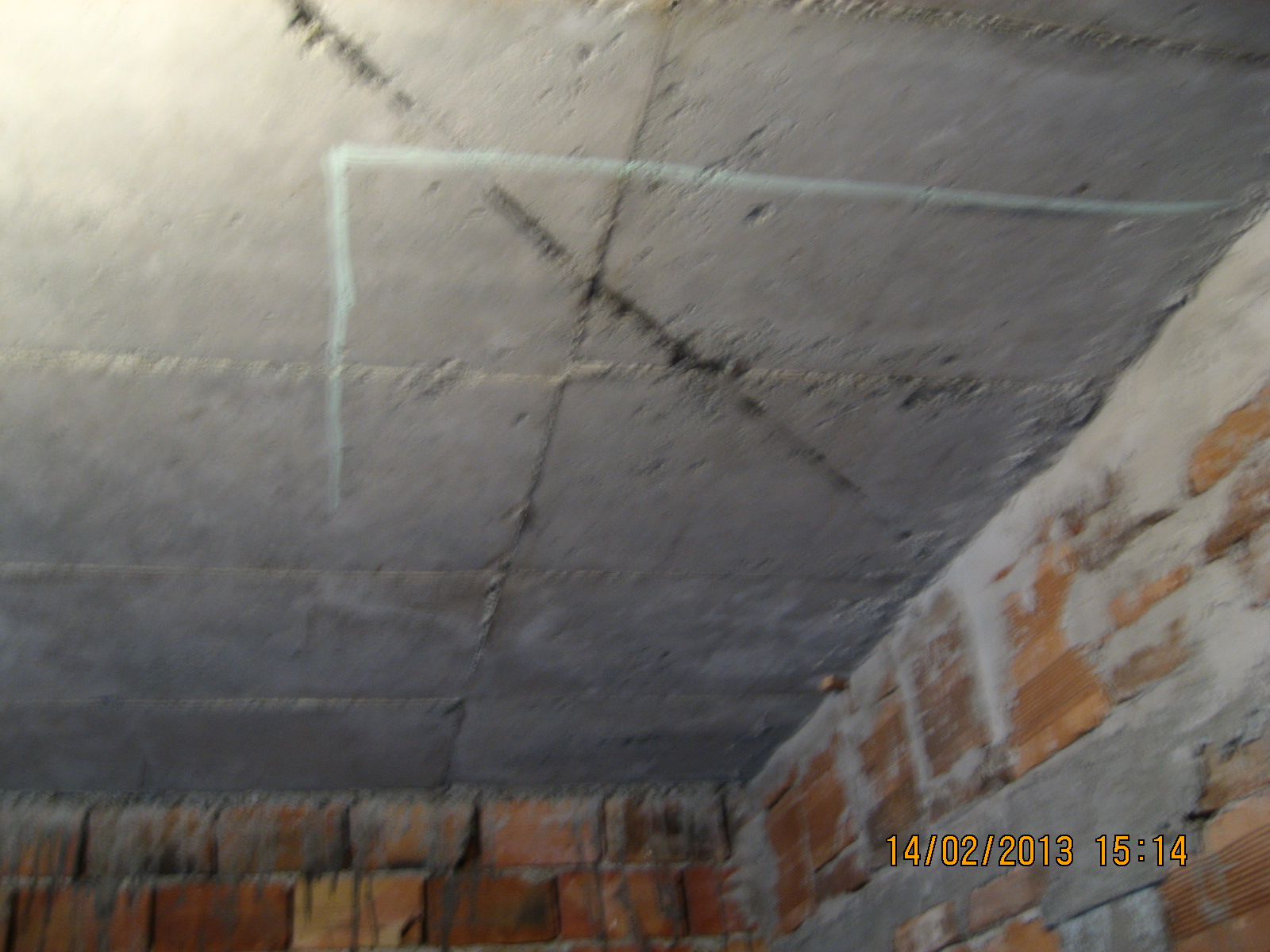

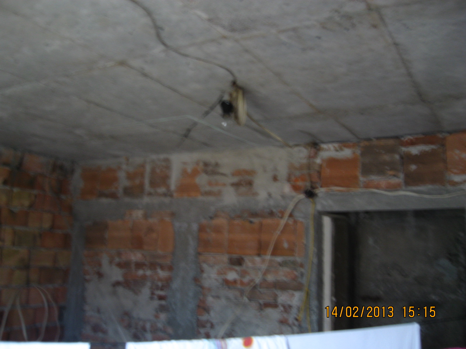

Колко е дебела плочата която мислиш да режеш и колко квадрата е помещението?Не виждам да има пояси по стените плочата продължава ли към друго помещение.Според мен не е проблем изрязването но може да сложиш и колона на ъгъла на среза така или иначе няма да ти пречи.И каква е арматурата в плочата че забравих да попитам също?За терасата също каква дебелина е и каква арматура има,санвич панелите са леки основното тегло ще е от останалата конструкция и дограмата.

Плочата е 8 см. дебелина арматурата е 6 мм. през 10 см. Плочата е на цялата къща, а отвора се пада горе - долу в средата.

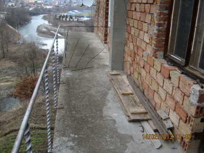

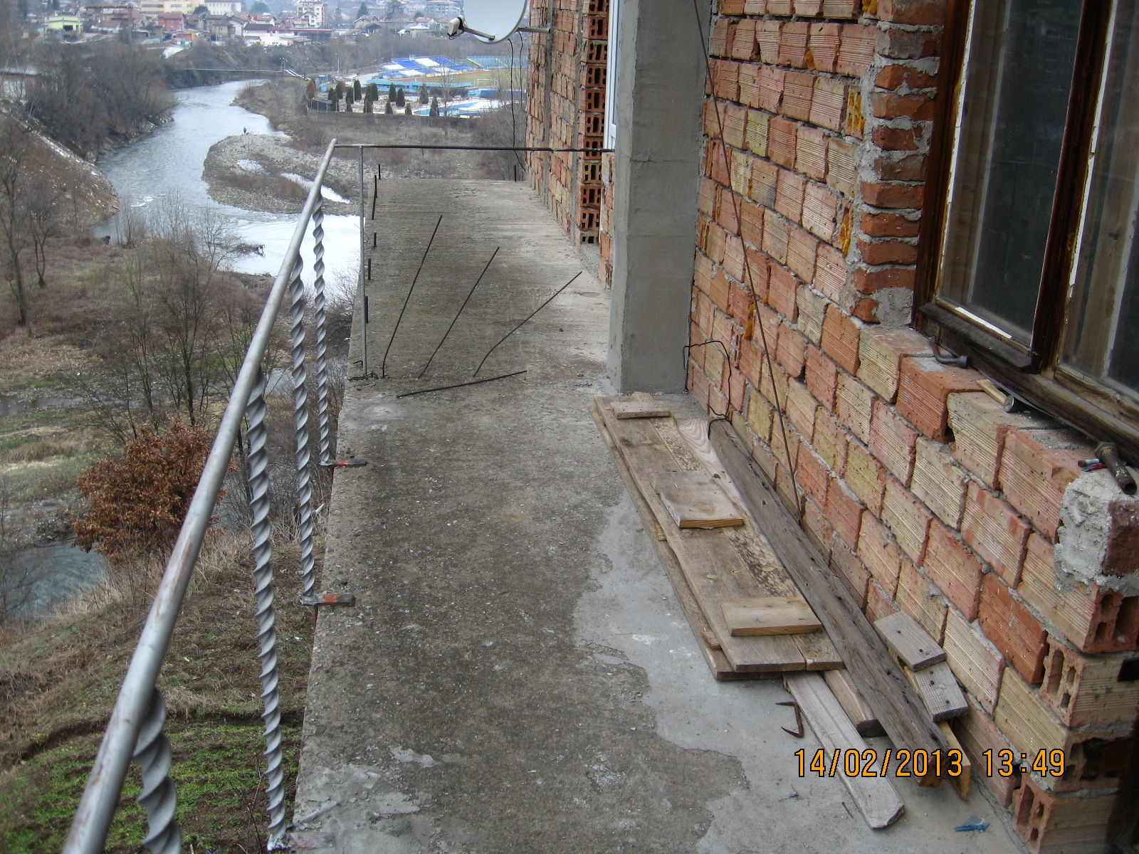

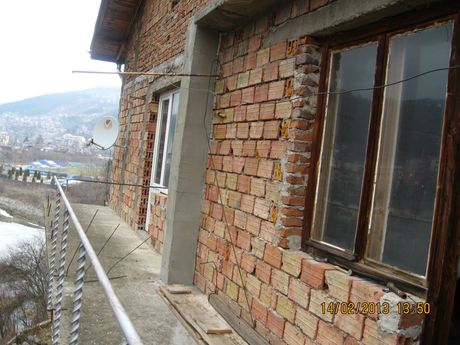

За терасата - дебелина 10 см. арматура 8 мм. през 10 см.
IMG_0008-2.jpg терасата
fox_vt - майстор
Щом плочата е цяла няма проблем да изрежеш даже и без да слагаш колона,ти си реши дали ще сложиш или не.На терасата гледам че имаш колони от тръби ако не са временни те ще поемат тежеста все пак панелите с които ще заградиш са доста леки.

Първият въпрос е какво имаш предвид пор "рязане"? Как точно смяташ да изрежеш?
Вторият е: дай схема на опирането на плочата, както и къде ще е отвора. Не знам колегата на какво основание ти дава такива смели съвети да решеш, но имай предвид че не е толкова безпроблемно да махаш конструктивни елементи, или да ги променяш, включително и плоча.
Така че, отговори на въпросите като начало.

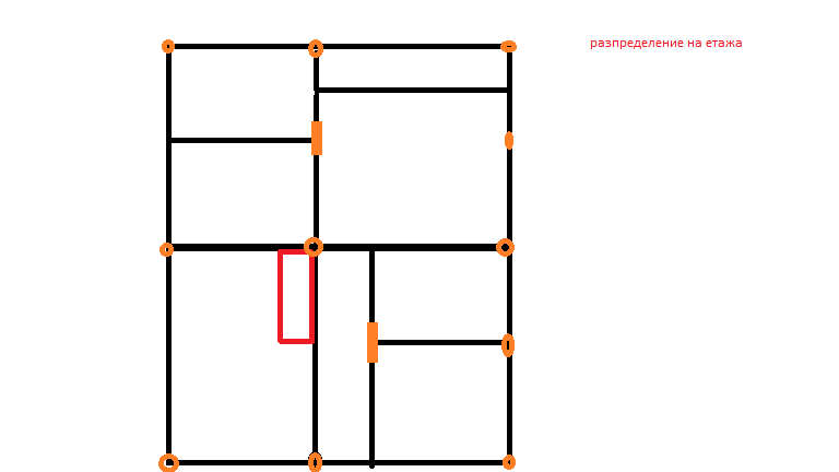

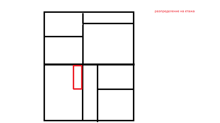

Под рязане имам предвид рязане. Смятам да изрежа плочата с машина за рязане на бетон.
Под "опиране" сигурно имаш в предвид разпределението на стените на който лежи плочата.
Колоните не са временни, пълни са с бетон и арматура която е хваната за тази на терасата. Имат стъпки в основата 100см.х100см.х100см.
разпределението на стените в червено е отвора които смятам да изрежа

ribnikolaevi - майстор
Тъй като стените ти са от тухли четворка, това са неконструкивни елементи. Затова е важно опирането в ст.б. елементи като греди и колони. Допълни/промени схемата. Знаеш ли каква е армировката в плочата (армировъчен план)?

Колоните ги отбелязвам на схемата, като в средата са земетръсни шайби.
разпределение на етажа.png (10.14 KиБ) Видяна 10200 пъти
fox_vt - майстор
На тази схема плочата на цялата къща една ли е,в смисъл монолитна лята на цяло?Ако е така мнението ми е че няма проблем да се среже отвора.
