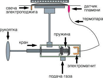

Рис. 20. Схема защитного устройства (Gas Control)
Намерих нещо смислено, макар и на друг език:
Давно известно явление термо­электричества: если соединить два проводника из разных металлов и создать разную температуру в тех местах, где проводники спаяны между собой, то по такой цепи потечет электрический ток. Устройство из двух проводников с хорошо выраженными термоэлектрическими свойствами называется термопарой. Спрятав один спай термопары в корпусе плиты, при комнатной температуре, а другой поместив рядом с конфоркой, мы получим надежный индикатор пламени: стоит ему вспыхнуть, как термопара даст ток.
Схема защитного устройства газовой плиты показана на рис. 20. Пока пламя горит, ток термопары течет по обмотке электромагнита и тот удерживает шток защитного клапана. Пламя гаснет — и ток исчезает, электромагнит отпускает шток, пружина толкает его вперед, перекрывая подачу газа.
И като се знае, че термодвойката е проводник, който се загрява, по-вероятната причина за повредата е механична (например замърсяване, ръжда и т.н.), а не амортизиране на проводника? Значи почвам от чистене, пък ще видим!
Иначе освен термодвойката, повреда явно може да има на две неща в главата - на електромагнита и на клапата.
