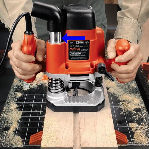

здравейте , искам един професионален съвет - какъв модел ръчна фреза да си взема така, че да върши работа, и с какви параметри ?
и някой ако е пробвал ръчна машина за кантиране - доволен ли е и от коя ?

трябва ми за нутване на плоскости и поставяне на обтегачи

Хубаво е да е с повече мощност. Поне 1000 вата. По-мощната фреза дава възможност за поставяне на по-големи инструменти. Нещо друго: обърни внимание на водачите. Колкото с по-голям диаметър са те, толкова по-малко луфт ще има и по-трудно ще се разбие след време.

Моята е SKIL. Не е от най скъпите но върши перфектна работа. Ако ти трябва за професионални нужди се ориентирай към нещо по-добро. Иначе по-добре си вземи евтин(SKIL,SPARKY,FERM и др. ) вариант и вложи повече средства във фрезери.
UNIOR - модератор
Обърни внимание на Оберфрезата на BOSCH модел:POF 1300 ACE, мисля че ще ти хареса(модела е любителски), има добра окомплектовка и всичко е в куфар.
