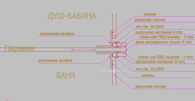

Трябва ми някакъв материал, устойчив на вода. Размери: 8х2500х25-30. Плътен. Засега си мисля за някаква пластмаса, но не знам откъде изобщо да започна да търся. Може и друг да е материала, но търся цена. Дебелината трябва да е точно 8 mm - на този размер се нахлузва едно силиконово уплътнение. По дължинана си това парче ще е залепено за стъкло (с някакъв силикон, предполагам). Т.е. няма високи изисквания към твърдост, здравина и подобни.

Може и да стане. В какви магазини да търся? И дали се продава на ленти, в смисъл, не искам да купувам цяла плоча.

Фирма, която изработва реклами ли ми трябва?

ribnikolaevi написа:Трябва ми някакъв материал, устойчив на вода. Размери: 8х2500х25-30. Плътен. Засега си мисля за някаква пластмаса, но не знам откъде изобщо да започна да търся. Може и друг да е материала, но търся цена. Дебелината трябва да е точно 8 mm - на този размер се нахлузва едно силиконово уплътнение. По дължинана си това парче ще е залепено за стъкло (с някакъв силикон, предполагам). Т.е. няма високи изисквания към твърдост, здравина и подобни.Струва ми се че една плоскост от PVC ламперия е почти с тези размери,не струва много , напълно е водонепропусклива и има начин за залепяне с монтажно лепило .

Ей за това става въпрос:
Uplatnenie Resize.jpg (30.54 KиБ) Видяна 5479 пъти

Нов проблем. Тия уплътнения се оказаха със звездната цена от над 25 лв/м.
Къде в София могат да се намерят силиконови уплътнения, подходящи за душ-кабини? Идеята е да имат поне 2.5 метра дължина и да са на цени като за силиконови уплътнения (все пак не става въпрос за женски г...и, а за уплътнение в баня, което няма да е видимо, а ще изпълнява само ицолационни функции. Демек, няма да се стиска, мачка, дърпа, а при затворено положение на вратата ще се опира в насрещните алуминиеви профили, за да предотврати проникването на вода в кутията от гипсофазер.
