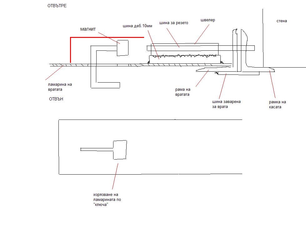

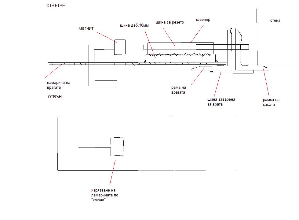

По темата- след 3 дни по 2 часа бачкане мисля че понагласих мазата. Купих едни яки магнити 13 кг. сила на прилепване и големина 25х20х10 мм. Специален държач за единия магнит в правоъгълна тръба по р-ра на магнита. Заварява се за дръжка от шина във формата на "П". На вратата отвътре се заварява швелер, в който се движи шина като обикновено резе. На швелера нарязах резба М6 за болт, с който се притиска шината за увеличаване на триенето/усилието за преместване на шината. Вратата я изрязах на разстояние от резето по формата на "ключа". Сега вкарвам ключа, залепва за шината и с известно усилие я издърпвам. Е те така си отварям мазето. Затваря се с обратния край на ключа.
Може да се разбие по следния начин- ако се изкърти стената откъм резето и с шило се избута шината от металната каса на вратата. С яки ножици за ламарина се уголеми доста отвора за ключа и с ръка да се изтегли шината.

inspo - майстор
Дано си прав, че много трудно се разбива.
Защото, ако съм схванал ясно изработката на устройството ти, то си мисля, че ще го отворя за няколко секунди без много усилия :anmachen:
Ако се чудиш как - с чук и остър секач. Два пъти ще го издумкам това резе по посоката на отваряне и язък ти за системата и труда.
Изключвам по "трудният" вариант - пробиване на дупка в шината с винтоверт и издърпване в правилната посока.
Мисля, че щеше да е по добре ако беше споделил предварително какво мислиш да правиш.
П.П. Ако реша да си правя нещо такова бих заложил на електромагнитно резе с външно захранване. Но никой няма да знае как е изработено и как действа. Това е успешният начин за справяне с крадците.

Предполагам, че не съм се обяснил правилно, затова прилагам схема на дивайса.
Като ти остане време прокоментирай варианти за разбиване. Все пак живея в малък блок на 2 етаж над мазето и чувам всякакви шумове
inspo - майстор
Сега ми стана ясно. Добро е решението.
Аз бих сложил и една ламаринка зад дупката за да не се вижда какво има в мазата.
