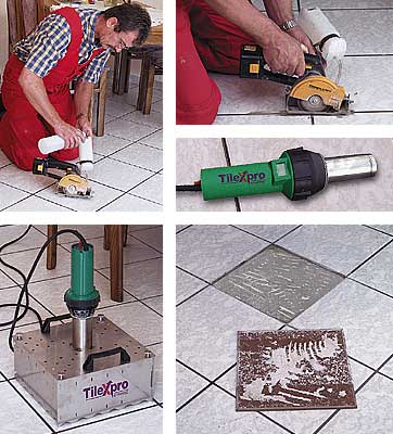

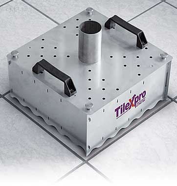

Ето едно полезно устройство за демонтиране на плочки без разрушаването им, което всеки може и сам да си направи:
Обрязване на фугата, нагряване и готово.

Ако плочката е залепена плътно дали сте излезе толкова лесно.Защото на снимката плочката е залепена тук там с лепило.А самото устройство колко струва?
Justy - майстор
И аз това ще питам - като е " на фуга " - ясно - ами като са плътно :? Май ще почна да полагам на фуга :idea:

Не съм виновен, това са официални цени на производителя:
  • нагревателна кутия 30cm - 69€
    нагревателна кутия 50cm - 110€
    пистолет 2300W - 149€
    пистолет 3400W - 309€
    комплект за обрязване с дискове, ножове и куфар - 600€
Смятай още 40€ за доставката и 20% ДДС. Сега нали разбираш, защо го предлагам в "направи сам" :)

Дискът е много тънък. Допълнителната фуга, която изрязва, може да се маскира впоследствие.

Идеята не е да запазиш старите плочки при подмяна, а да запазиш една или две, които се налага да се свалят за някакъв ремонт. Обикновено когато дойде време за ремонти, оригиналните плочки вече не се намират и се налага на мястото на демонтираните да се правят "кръпки" или да се подменя наред. Устройството дава възможност след ремонта да се възстанови оригиналния вид.
