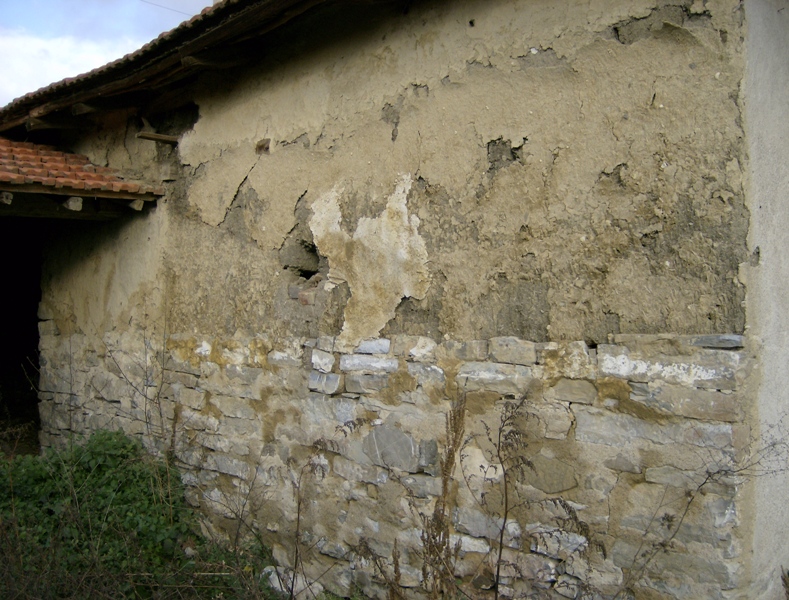

здравейте майстори,имам един проблем как да ремонтирам тая кирпичена стена, с какви материали е най добре?

Колега,
Дай по-добра снимка.Тази е много малка и нищо не се вижда.
Има много лесен начин за ремонтиране.Събираш от някоя стена същия материал,но сух.После му прибавяш вода и сено и бъркаш.Основата се намокря предварително и после на ръка с гумени ръкавици се нанася и се пердаши леко.
Ако разстворът ти е много посен може да му добавиш малко глина или вар.
Успех!
извинявам се за снимката вече съм я коригирал.
boltik - специалист
ами то първо да спреш теча от покрива итогава да мажеш.Това като туристичеака атракция ли го гласиш :?
ArturDent - Почти Безобиден
CASA написа:
Колегата явно е виждал някъде това, но не е доразбрал или по техния край се прави по друг начин. Вар не се слага. Също така не се слага сено, а слама (има разлика). Пък и сламата е по-евтина. И е забравил една важна съставка - фекалии, абе лайна от кон, магаре,... колкото повече толкова, повече. Ако нямаш истинска глина под ръка - може жълта пръст.
EDI - майстор
Рабицова мрежа, пирони и лимонадени капачки, ако искаш да измажеш с хоросан е другия вариант..
