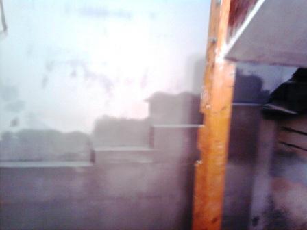

Бих искал да попитам как е по-добре да закрепя стъпалата/дъските/ за стъпаловидната стена от 8см.газобетонни тухли:
1. С дюбели
2. С монтажно лепило
Ако ги закрепя с дюбели се притеснявам да не спукам газобетона
Ако ги залепя с монтажно лепило се притеснявам да ли ще бъде здраво.
Благодаря Ви предварително!!!!!

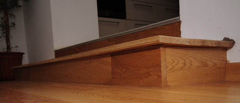

лепи ги с лепило... аз съм доволен от PL 600...
ако не си доволен после - лесно можеш да им нашлякаш дюбели :)

а, сетих се...
с двукомпонентно полиуританово лепило за лепене на дюшаме ще стане...
при мен стъпалото между хола и кухнята така е направено :)
и няма дюбели :)

Въпросът е следния: Преди на мястото на вънщната стена имаше прозорец. Аз го зазидах с итонг 25-ца. След това изидах втора стъпаловидна стена отново с Итонг 8-ца.
Дъската от стълбата ляга идеално върху стъпалото и ако стъпиш в центъра на дъската нямя проблем. Но,ако стъпиш в началото / на ръба / дъската се повдига от другата страна. Това е проблема!!!!
Казаха ми да ги залепя с монтажен силикон и нямало да мръдне, но все пак се допитвам до вас защото вие сте професионалисти.
Предплагам,че с дюбели ще бъде най-добре но се страхувам да не се спука итонга защото има усукване.
Благодаря Ви за мненията!!!!!
torbalan - Дървен философ
а, не
аз съм аматьор...
това стъпало на снимката е залепено точно по този начин - с двукомпонентно полиуретанво лепило...
