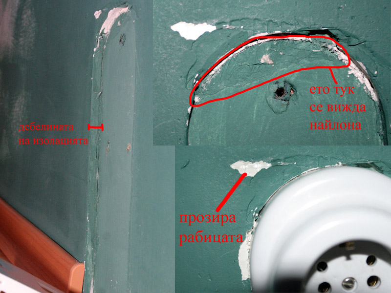

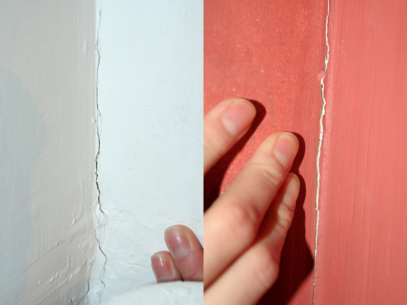

Проблемите при изолацията - стената "мърда" на места, на други се вижда леко рабицата, по ъглите се получи напукване. Недостатъчно материал при шпакловката, при което си личат отделните плоскости депрон, има и леки ръбове на места.
Въпросите: този найлон, който е поставен най-отдолу не е ли по-скоро вреден. Той не спира студа отвън и не задържа топлото вътре, а само потока на въздъх, нали? Ако го нямаше, биха били запелени плоскостите и с повече дюбели не биха се клатили така, както и не биха се напукали кьошетата, нали? Ако беше сложен повече материал при шпакловката, не би се виждала рабицата и краищата на плоскостите, нали?

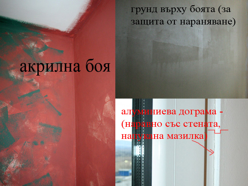

Проблем с боята - трите стени са с различен цвят, като две от тях са тъмни. При допир с ръка остава светла диря. Маха се само с мокро.
Оказа се, че са пропуснали да ми кажат, че има някакво покритие, което се полага върху боята, тъй като тъмните при бои бил нормален този ефект. Но той е твърде лъскав и ми предложиха вариант да мина отново с грунд. Получи се тотално омазване - личат си следите от валчка, както и на местата, на които е повторено, се получи тъмна и п-плътна ивица. Цветът се изми сякаш... Към тях съущо правя рекламация и ще ми се реваншират с два литра боя, по-качствена и таква, при която няма този ефект, т.е. не енужно допълнително полагане.
Въпросите - до колко тази боя определя върху какъв материал се полага, до колко едното е зависимо с другото (боята и стената - с или без изолация).

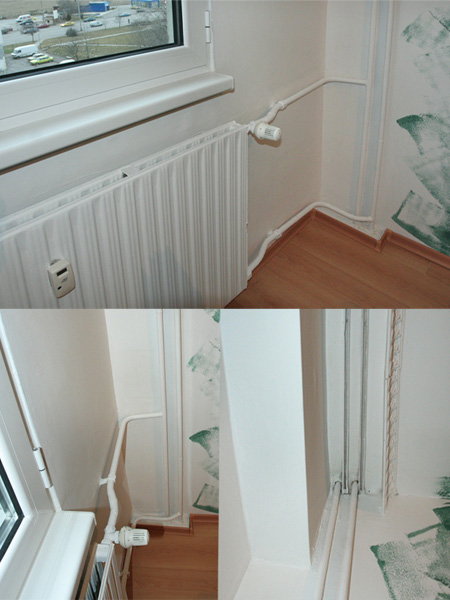

* Ако е с гипрокартон, какво да се направи с тръбите и радиатора, които бих искала да останат навън. От стената до радиатора и до тръбите разстоянието не е повече от 5 см. Освен това ръбът на дограмата е на същото ниво, на което и стената, няма ниши.

Разстоянието между тръбите и стената е по-малко от 3 см. Зад радиатора може би е 4 см.
Към тавана тръбите влизат между корниза.
Ако се поставя изолация, ще има ли място за конструкция? Паркетът трябва ли да се махне или може върху него?

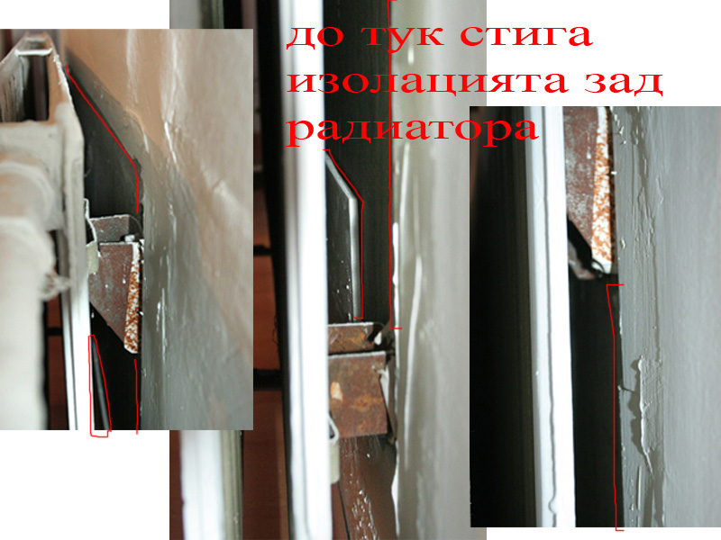

Депронът зад радиатора е поставен донакъде, залепен с тиксо, а не захванат с добели и без шпакловка, поради липса на място за работа и машини.
Найлонът под депрона.
Рабицата под шпакловката на места се вижда и се лющи мазилката при допир.
Стената "мърда", тъй като депронът не е залепен за стената заради найлона, и е захванат с около 5 дюбела, а и материалът за шпакловката май не е достатъчен.
Боята е акрилна, 75% влагозадържаща. По тъмните цветове остават следи от допир.
Положен е грунд за да я защити, без да е твърде лъскаво покритието, но не може да се нанесе равномерно.
Алуминиевата дрограма е на едно ниво със стената.

Привет.Да ти кажа, положението е по-трагично, отколкото очаквах да видя.От това, което виждам е ясно едно - трябва да се свали всичко, което е сложено от този "майстор", с цел да се махне от стената този найлон, който е сложен там.След това те съветвам да си сложиш вата с гипскартон или дървена ламперия.Радиатора няма да е пречка, тъй като от снимките виждам, че може да се изнесе към вътрешността на стаята без проблеми.Най-добре е външна изолация, но като гледам на височко си, затова направи вътрешна, по горната методика.По принцип първо се правят стените, а след това се реди ламината, но в твоя случай няма как да стане - може да се прореже ламината със зеге или направо да се прави стената върху него.Но план за работа и технология на ремонта може да се състави най-точно, когато си намериш бригада и тя на място проучи това, което искаш и ще ти каже как може и следва да стане.
SHL - специалист
Отдавна не бях виждал подобни "бисери". Emelid,съчуствам ти, да знаеш ! ЕDI е прав че трябва да свалиш найлона. Моят съвет е да сваляш наред, всичко. Иначе много нерви ще хвърлиш. Нито изолацията, нито шпакловката, нито боята е "като хората". Паркета не го режи, само го завии и заскочи с найлон - става и върху него. Радиатора го свали и си сложи и там изолация. Ако можеш снимай стените и от по-далечен план за да ги видим ?!

Баси...... Мога да дам мнение само за боите - повечето качествени бои не оставят светли следи в/ху тъмен цвят при допир, освен ако не ти е прашна ръката. Много са качествени Краун, Дюлакс и Левис - английски и белгийски. Обръщам внимание обаче, че тези марки предлагат един и същи цвят в различни видове химия, с различна степен на паропропускливост и степен на механично износване, миене и т.н.т. Качествените акрилни бои правят тъмен цвят от специални бази /с по-малко титаниев диоксид/, и това прави цветовете по изчистени и стабилни при допир. Отгоре се слагат специални защитни покрития, но обикновено само на обществени места където се мие всеки ден. За нова стена /гипскартон или шпакловка напр./ някои производители дори препоръчват да не се слага грунд - Dulux, други пък препоръчват обратното - Levis - така че питаи в магазините на конкретната марка.
