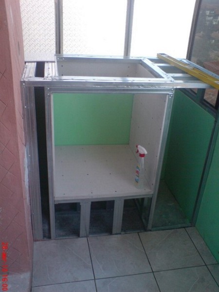

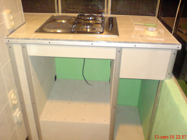

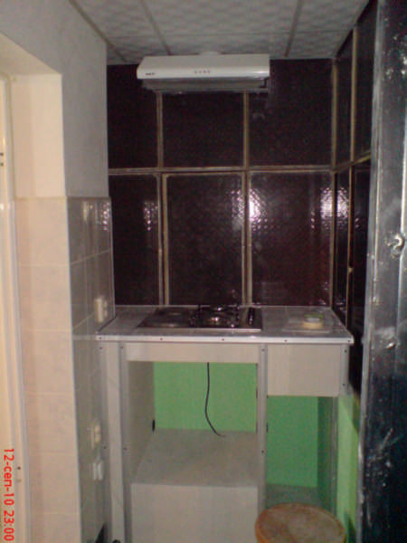

Колеги,в момента си правя черна кухня на терасата и по идея от предаването Мисия моят дом реших да сътворя един шкаф за фурната и плота от UD ,CD профили и гипсфазер,по съображения, които няма да коментирам сега.Ето какво се получи в крайна сметка(Снимките).Въпросът ми е с каква боя да боядисам гипсфазера,защото ми казаха ,че ако е латекс ше попие мазнотия ,ако пръсне от някоя тава или тиган.Мислех да боядисам с Боролекс за влажни помещения ,но видях някакъв форум ,където се обсъждаше премахване на мазни петна от водоустойчив латекс и това ме притесни.Давайте идеи.

По принцип стените в кухнята около мивката и печката се боядисват с лъскава боя.Нещо от сорта GLOSS или semigloss(малко по-малко лъскава),на водна основа.ако пръсне може да се забърше.

За съжаление имам но не е самия процес а една две снимки на по- ранен стадий.Довечера ще потърся на личния си компютър.Сега ме е яд,че нито един от ремонтите си не съм документирал.По принцип скелета на шкафа съм го хванал и към стените и към плочата ,а в същото време е стъпал и върху самата тераса.Там където стъпва фурната има 6 вертикални подпори от CD профили които стъпват в UD-та закрепени за плочата с 8мм пирон дюбели,а отгоре върху тях стъпва скара пак от CD-та за да се захване гипсфазера..Горе където са плочките и там където стъпва фурната са по два пласта гипсфазер x10мм.Първият е хванат за скарата на конструкцията,а вторият пласт е лепен на гребен и е хванат за първия с видии.Гипсфазера не е като картона .Видиите хващат в него здраво.За предпочитане е да са по дебели,защото тънките може и да превъртят понякога.След това лепиш плочки. Хубаво е да е гранитогрес че е здрав.Предварително може да си наковеш с пирончета пластмасовите лайсни за контурите на плочките към гипсфазера и да се водиш по тях.Става много здраво.После предните панели се хващат за скелета с рапидни винтове като гипскартона и за да не се виждат декорираш с алуминиеви лайсни отгоре.Аз съм 97кг и се катеря отгоре върху плота и влизам където трябва да е фурната,няма мърдане.Хубавото е че няма дървения ,а и гипсфазера е негорим материал.В книжката на фурната и плота пише шкафа да издържа до около 100 градуса.Отзад където е фурната има отвори за отдушници и за кабелите.Направих ги с боркорона на страничните панели и в тях пъхнах басрефлектори за тонколони за да ги оформя.Има ги по магазините за радиочасти.

Ето това открих на по ранен стадий.Не се вижда много ,но все пак ще добиеш представа.
