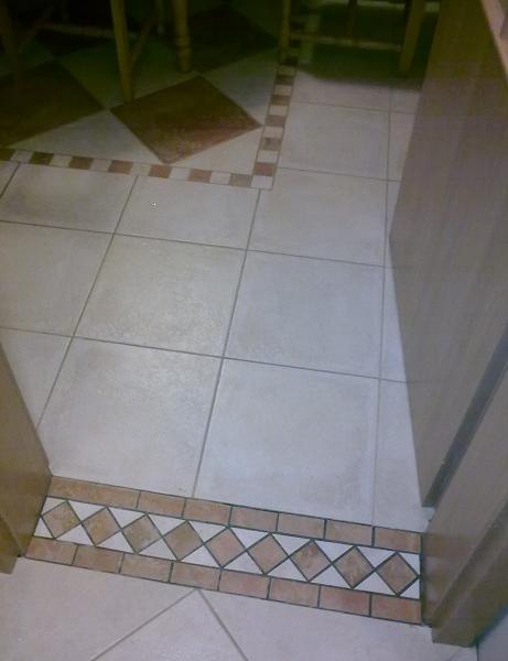

лепя си плочки в коридора (досега беше със залепен балатум), и реших да си "облека" праха на входната врата на апартамента с плочки. Прага беше една дървена дъска, която аз махнах, излях си с теракол ново прагче, което утре мисля да облека.
За да стане по-гъзарско :-D взех две алуминиеви лайсни, от тези, които се монтират на прагове, стълби и т.н., не знам как да ги обясня, затова вижте картинките по-долу:
Тази е в 800х600, иначе е същата.
Вижте профилите в червено.
Та не знам как е по-правилно да ги монтирам - да ги захвана с вертикалните плочки (горната позиция), или да ги захвана с хоризонталните (долната позиция), като така май ще е по-добре, защото отгоре "захлупващите" плочки ще са широки около 15-ина см, а тези вертикалните ще са само 4-5 см максимум.
Ето го прагчето, като тук още не съм махнал "куфража" :-D
Та кой от двата варианта е по-правилния?
Благодаря ви предварително, всичко най-хубаво ви желая!

Ето го въпросния профил на живо:
Не знам дали съм взел правилния като размер (колко да потъва плочката в него), но следващия пък беше много широк вече ...
А предполагам такива профили се слагат, за да не се излющи случайно плочката по краищата като се стъпва по нея? За прагове, стълби и т.н.

Колега , вече правилно са ти казали хоризонтално се слагат , но си ги избрал големи лайсните , затова сега ще направиш следното:
На снимката с лайсните виж дясната как завършва със стърчащо езиче , прегъваш го внимателно нагоре на две.После мериш края на плочата и докъде на лайсната достига.На дупката преди края прерязваш лайсната така че да остане същото езиче и пак прегъваш нагоре на две и така в началото и в края на всяка плоча.Целта е да стъпи на твърдо плочата и да не пропадне после като я полагаш. Така мисля че ще излезеш на нула с нивото на лайсната .Като започнеш да слагаш плочата , напълни отвътре лайсната хубаво с теракол и остави фуга 1 мм. до плочата.

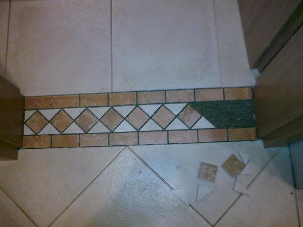

Така, колеги, благодаря за съветите, но тая тема с прага придоби съвсем друго измерение ...
Бързах да завърша ремонтите, почти веднага след това взех, че се ожених :-D , и не ми остана време да драсна някой ред за развитието.
Тръгнах аз да си изрязвам вертикалните плочки на прага, които бяха с височина около 2 см, при изрязването все се чупеха (рязах ги с прорязан диамантен диск, предполагам от вибрациите така стана ..), накрая се ядосах и отидох и си поръчах мраморен праг (за малко над 30 лв мисля беше), после лесно изкъртих отлетия от мен теракол и си залепих мраморния - чиста работа, а и стана доста красиво :)
Снимки ще покажа тия дни, че май не съм го щракнал още ...
Сега малко ме е яд, че вече изрязах на необходимата дължина горепосочените алуминиеви профили, но нищо - все някъде ще ги "втъкна" :) , така че съветите ви са ценни.
