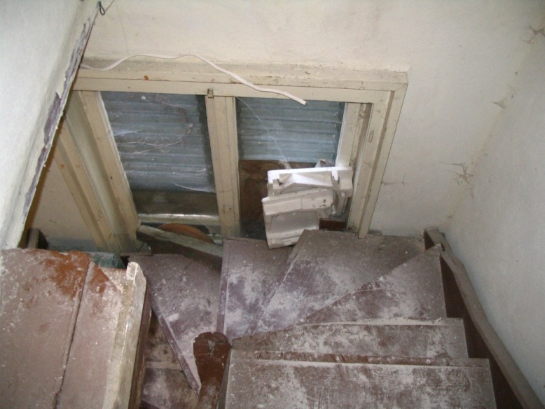

Прилагам и една снимка на стълбата преди да премахна прозореца и да изидам с Итонг

Това на снимката какво е - преди ремонта?
Съществуващите стъпала как се държат или са изчезнали вече?
Бих предложил, ако има на какво да стъпи, втори стъпаловиден, носещ стъпалата зид в проблемния участък под стълбата, прихванат и залепен към изградения.
Виждал съм такъв, свободностоящ в помещещение от 25см Итонг - усещаше се стабилно, може и с някаква армировка да е бил вътре.

Снимката е наистина преди ремонта. Стъпалата се държаха с дъски закрепени за долния перваз на прозореца.
За да мога да иззидам прозореца аз ги свалих /стъпалата/ и замазах
Итонга.

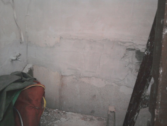

По тази стена изкопах улеи и прокарах тръби за ВИК. Съобразих се ,че когато закрепвам стълбата да не пробия тръбите.

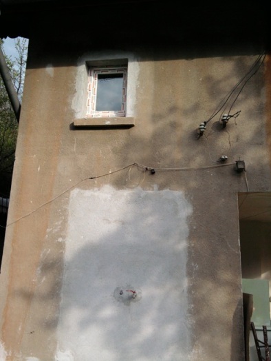

Показвам снимки след като съм прокарал тръбите и снимка от външната страна на тази стена.
Това е след прокарването на ВИК

А тва е снимката от външната страна на стената

Общо взето има вариант да иззидам втори зид са да легнат стъпалата или да подложа греда /вертикално на която да легнат стъпалата. Но незнам кое е най правилно или най- добре. За това искам вашето професионално мнение.
В момента тази стена е шпаклована и е готова за боядисване. След боядисването ще слагам гранитогрес на пода и чак тогава ще монтирам стълбата.
