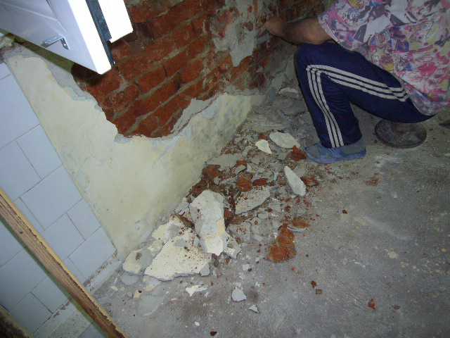

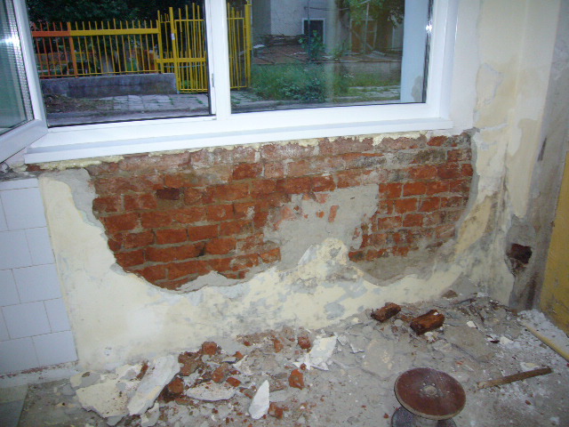

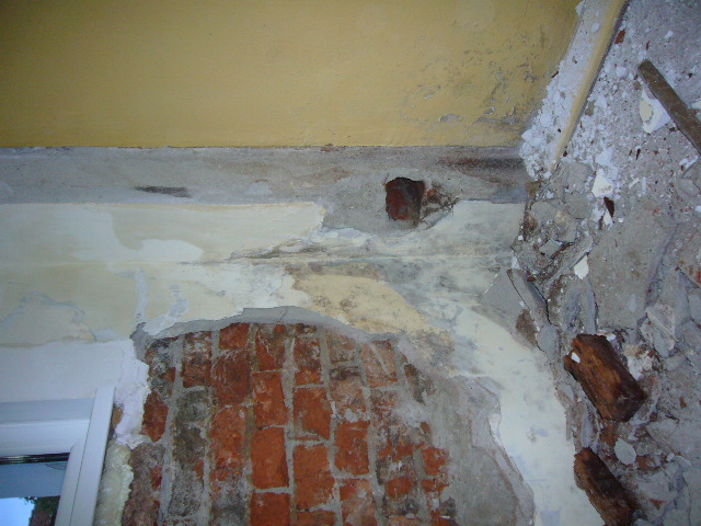

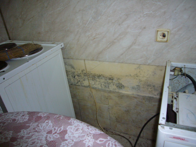

Почнахме един много отлаган ремонт.По стените постоянно излизаше мухал и плесен , а също така и много лошо мирише на влага.След като отместихме мебелите започнахме да къртим останалата мазилка която бе мазана върху хастар от цимент и пясък.За очудване много здраво беше хванала,но тухлите се оказаха напълно мокри(като гъба).Тухлите са правени и печени в самия двор на къщата преди около50 години.Съштите се ронят,зидани са с кал която също е мокра.Та се чудим какво да предприемем за да решим този проблем.Пускам и снимки та ако някои се е сблъсквал с нещо подобно да сподели или даите някои полезен съвет.БЛАГОДАРЯ ПРЕДВАРИТЕЛНО.

Остави 2-3 дена отворено ,ако почне да съхне това ще бъде добре.Търси причината в аспиратора и проветрението като се готви,като гледам дограмата на прозореца мисля че много зраво уплътнява.Минават ли водопроводни тръби по тази стена ,да не би някоя тръба да има шупла.Виж отвън стената да не взема влага като вали.Успех

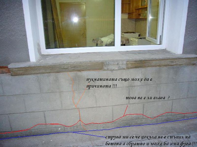

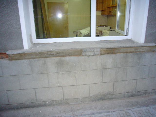

По тази стена не минават тръби.На снимката отвън се вижда че е сухо.Иначе вътре се готви ,но има аспиратор.Отоплявасе с климатик,дограмата е сменена през есента,а поблема е от дълги години.Даже северната стена е изолирана отвън с ЕPS 5 см.

От едната снимка виждам, че тази стена е от партерен етаж.Ако е така вижте да не дърпа влага от земята.
Ако може дайте малко снимки от външната страна на стените.

Според мен тази влага по стената не може чак толкова да е от вътрешни изпарения. Най вероятно на външната стена няма дренаж и хидро изолация и влагата се просмуква от земята по стената, калта и не добре изпечените тухли.
Преди 30г имах същия проблем в сутерена на къщата от баща ми който е 70см в земята. Реших го като изкопах канал около цялата къща широк една лопата на дълбочина до сухата зидария на къщата / камъните под тухления зид/. Целия изкопан канал запълних само с камъни и отгоре го запечатах с циментова пътека. Влагата изчезна и от тогава съм сложил дори чамова обшивка по стените, която не е мръднала и до сега. Няма и помен от влага.
