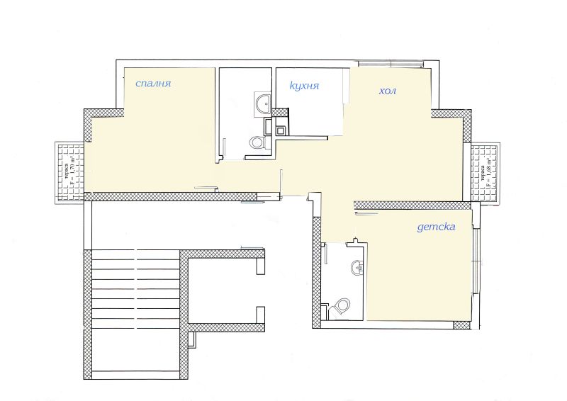

Здравейте, реших да си сложа сам саморазливна замазка (да се надяваме да не съм сбъркал :-D ,аматьор съм но обичам да си ремонтирам чат-пат ) но човек се учи докато е жив ... почистих и грундирах с С200 пода да го подготвя за замазката ... но се чудя от къде да почна ... :? зная че от най далечния ъгъл но при мен далечни ъгли колкото искаш :-D :lol: (значи на снимката всичко което е в светло жълто трябва да е в замазка !!!) от детската стая ли да почна ... от спалнята ли ... а и трябва да изляза през вратата все пак ... ! Направих си саморъчни обувки с пирони отдолу за да мога ако се наложи да минавам върху замазката ... Ще съм благодарен за всеки съвет даден ми по темата :)
И още един въпрос, взех си и мече със шипове ...за обезвъздушаване - та въпросът ми е кога да го ползвам - успоредно със заливането на замазката или когато примерно стаята е готова ... но ме притеснява че пространството е много ,а времето за съхнене на сместта кратко :? !!!
Благодаря предварително за съдействието !!! :prost:

грунда защо е с ц200. да знаеш, че със саморазливната замазка на цял апартамент се вкарваш в приключение. ако е соц. строителство с денивелация 10-15 см ще постигнеш под като в 'метро', но с цената на много килограми материал. а някъде в серииките на 'мисия моят дом' има прегледно филмче точно по твоя въпрос :thumbs:

STOP!
Човече, ти сметна ли колко саморазливка ще ти трябва и колко струва?
Ако да речем апартамента ти е 50 кв.м. на всеки 2 см. замазка ти трябват 1 куб.м. саморазливка.
Ако започваш от плоча те съветвам да заложиш с класическа замазка. И евентуално накрая за финиш саморазливаща се.
Иначе можеш да разливаш на етапи - например под вратите да сложиш едно парче фибран (като кофраж), изливаш едната стая, махаш го и продължаваш с коридора, след това с другата стая...

Ами с С200 ми препоръчаха в железарията като добър грунд , а и други "майстори" са ми го препоръчвали ! Видях клипчето в "Мисия моят дом" и от там се запалих сам да си го направя, но не знам дали няма да сбъркам :? Апартамента е ново строителство,и не е чак такава денивелацията ,пък и като сложа после подложка 4-5 мм.мисля че ще стане ! А иначе вече съм взел 10 чувалчета (по 27 лв./бр. :shock: ) и за това се притеснявам да не отидат на вятъра ... стискайте палци ,ще покажа и снимки ако нещо стане :-D

Ако търсиш хоризонталност, провери си първо нивата с нивелир. Нищо чудно да се окаже да имаш поне 5 см разлики. Най-практичното решение го е казал АртурДент - хоризонтираш стая по стая и между тях с преходни пайсни или прагове. Но хоризонтирането - с обикновенна замазка.
Ако търсиш просто гладкост - както си грундирал, шпакловай с произволно лепило за плочки и си готов.

Стая по стая може да го прави, ако живее в апартамента и няма как да направи замазка на целия апартамент едновременно.
P.S. Аз лично много се зарадвах като извиках майстори и с лазарен нивелир ми взеха нивата на целият апартамент и направиха замазка на пода на цялата гарсонка за 1 ден :roll:

Целият апартамент ли ще има едно и също подово покритие?
Защото ако не е така, помисли дали ламината (или ест. паркет) в стаите и теракота/гранитогреса в коридора са с еднаква дебелина.
