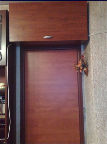

Тук ще Ви предложа, моето рашание на проблема с плъзгаща врата, м/у хола и кухнята ми.
Най-евтиния вариянт, тук в СЗ ми предложиха: 460лв.
Тогава реших: "Направи си сам" и Роси :)
механизма е 70,00лв. от "Бриколаж", но за да го скрия, реших отгоре да сложа и един шкаф ( те никога не са излишни в малките апартаменти :)
това е резултата. шкафа, май е малко друбичък, но пък скрива всичко ;)

Хитро :) .А долният край на вратата, на какво се движи или е свободно висящо
John Deere - помощник
за да няма странично изместване, монтирах един водач, в който е винаги "зацепена" вратата. Той е точно до касата.
