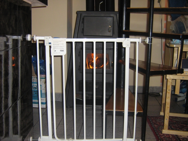

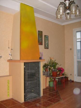

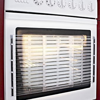

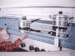

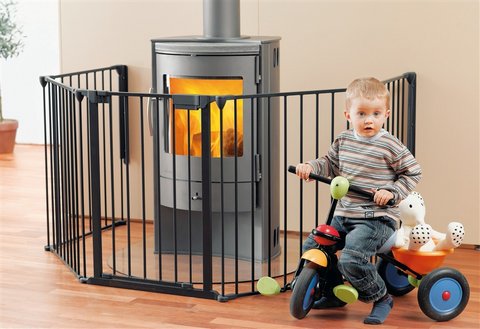

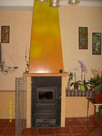

Spassow_lbg - специалист
малкия поасна вече и скоро ще може да стига до котлоните съответно до тенжерите върху тях.
виждал съм едни преградни решетки за готварски печки но досега само в чужди сайтове, тук в бг не съм срещал такава.
Също така и за фурната и камината ми трябва подобна предпазна решетка.
Виж снимки
някой има ли идея къде мога да намеря подобно нещо?
Благодаря предварително

stamenov1 - специалист
Вратичката я има в магазините на ТSM или KEV взех си такава за 25 лв. По принцип са за преграждане на коридор да стане като кошара, но съм я приспособил пред витата стълба и камината.
То и аз съм го правил този номер на малката с камината, и знае че пари и се пази, но си представи какво става при едно спъване на малко дете без да иска около камина нагрята като хората. Отделно децата имат навика да дърпат от плотовете каквото има, и ако там на котлона е гореща вода, ела та гледай какво образование пада, ама на тема изгаряния. По добре да се вземат и някой превантивни мерки.
Доста от показаните неща на снимките в първия пост могат да се направят и самостоятелно,със скарите за домакински нужди и някоя и друга стегичка от магазините направи си сам.
тя темата беше затова дали има някой представа къде могат да се намерят такива предпазни средства в бг, но явно всички решиха да станат учители.
вече поръчах предпазната решетка за фурната и котлоните, ще дойдат тия дни от германия. а за оградата пред камината бащата каза че ще се погрижи собственоръчно ама сигурно ще стане за следващия сезон.
БориславМ - специалист
вариант НАПРАВИ СИ САМ в арматурните дворове продават поцинкована решетка около 0,8 на 1м. фи 3-4мм , купуваш няколко според мястото и печката, огъваш на абкант 2 за страни и отпред или 4 ако ограждаш печката отзад, изрязваш излишните остри шишове, шлайфаш и заглаждаш. Стягаш здраво по ъглите, елементарна панта- неразглобяемаи ключалка лесна за възрастен и много високо за дете и готово. Аз облякох печката с итонг+ламарина+решетката, заради отоплението на целия апартамент и оформянето на стаята. За кухненската печка по-добре се погрижи за копчетата на котлоните и фурната (ток и газ), да не може да се включват ако родителите ги няма. Като готвите Вие сте там и ще внимавате. Осигурете вратичките на шкафовете и чекмеджетата - внимавайте малките са хитри, наблюдателни, дебнат как отваряте и после пробват.
