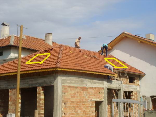

Трябва да монтирам на таванската стая 2 прозореца, като ги вградя на южния скат.Наклона си е стандартен - 25 градуса.
ОК, Велукс са добри и специализирани в това.
Ама ценитеее.... - средно се движат между 600 и 1000лв/м2. Ега ти златната скандинавска дървесина. :evil:
Моля дограмаджиите за мнение. Какво бихте предложили като алтернатива ?

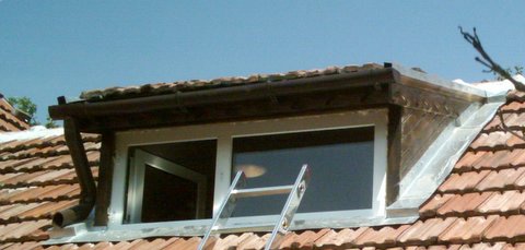

а за мансарден прозорец мислил ли си?

housedoktore, не знам какво по-точно имаш предвид под мансарден прозорец. :?
Нямам никакво намерение да променям конструкцията на покрива.
Аз и сега си имам 3 прозорчета на надзида на тавана, но са малки (като на баня) и недостатъчно осветяват. А след като ще правя стая искам повече светлина.
Нещо подобно като на снимката (изрових я от старите си архиви :-D )би трябвало да стане

При тях трябва да измениш покрива ,а и пропускат по-малко светлина.Това имах в предвид

При мене проекта беше с такива прозорци, но зарави конструкцията и повечето светлина минах на Велукс. При добра ориентация на сградата има слънце почти целодневно в подпокривния етаж.
