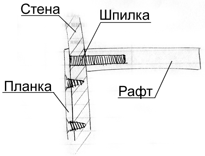

При мен е гипсокартон и плочки върху него.
От едната страна не съм го затворил още, така че мога да слагам допълнително укрепване откъм гърба.
Мислех го това със шпилките, но рафтовете са ми едва 1.8-2 см дебели. Не мога да ги слепвам, защото ще са в душкабината - т.е. директно-течаща вода.
Качил съм примерна схема за закрепване със шпилка, заварена за шина, която е хваната на стената от вътрешната страна.
Та въпроса е ако шпилката е ф6, а не ф10, доколко може да се разчита на товароносимостта и.
Друг вариант е с дълги винтове за дърво (ф 8-10 - 10 см) - струва ми се по-добре, защото захващането на винта към дървото ще е по-здраво (резбата им е по-дълбока). И разбира се, от другата страна главата на винта да е заварена за шпилката за по-добро окрепване и разнасяне на тежестта по гипсокартона.
Предполагам, че в цялата тази схема, дупката през гипсокартона ще трябва обилно да се натъпка и оплътни със силикон.
П.С. Сега като гледам схемата, по-добре ще е ако планката отзад и шпилката/винта не образуват Г-образен профил, а Т-образен, т.е. шпилката да е заварена на средата на планката, а не в единия и край.
И разбира се остава отворен въпроса за материалите - ще трябва да се провери дали има неръждавейка винтове за дърво (примерно в Ташев или на Сливница и Раковски).
P.P.S. Както Стефан апострофира, нека някой да не се подведе и да се тръчне да го прави по този чертеж - това е само "драфт" - работна скица, т.е. до изпълнението му явно ще има още изменения.
