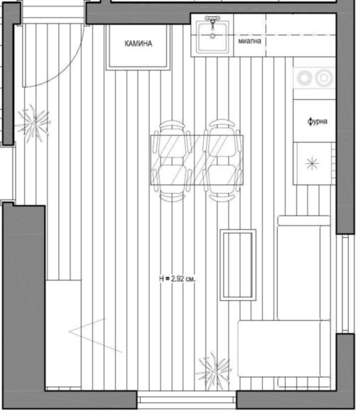

Проблема е следения. В помещение , което ще бъде дневна и трапезария искам да го направя ламинат и плочки. Проблемът е, че пода е от доста солидно и здраво дюшаме и не ми се мисли за изкартване. Как да налепя плочки върху дюшамето само за трапезарията, а другото да си остане свободно за ламината. Може да се повдигнат малко плочките и да има прагче.

2 слоя гипсфазер (общо 2см), отгоре грунд и лепиш каквото ти падне - грес, теракот, ламинат, естествен паркет.
Става 1 вид модифициран сух под Кнауф, ама без посипката.

'Подът е от доста солидно и здраво дюшеме'-ако е така защо ти е да си правиш експерименти,Ти имаш най-добрата подова настилка.Поработи върху него ,не се занимавай с ...глупости!Ламинат и плочки .....не не си прав,едно добро дюшеме не се маха!!! :sad:

Освен ценността на дюшемето, има и проблем с поддаването на пода - все някога ще се съберете повече народ върху плочките и ще започнат бавно да се отлепят поради начупването на лепилото.

Ти го подкара, като на ново строителство. Ама нали си на тая вълна. :) Тук има и съществуващи врати, все пак. Как ли ще им се отразят тия 2 и кусур сантиметра. :)
lordvlad, имаш перфектната подова настилка! Не сглупявай да я разваляш! Помисли за циклене (ако се налага) и лакове и/или вакси за дюшамето. Не прецаквай естествения материал с временен изкуственяк.
svetliopi44 - Чирак...
Кеноби е прав . Не сглупявай да прецакваш дюшомето. Но все пак ако си решил и ти се режат врати най добрия начин е цимент фазер хванат с винтове за дюшемето и отгоре лепиш.Испитано е и действа .Успех.

Що се занимаваш с ГЛУПОСТИ? Дюшеме се цикли професионално и после ако искаш може и да се фугира и става джам с подходящия лак. Ти искаш да се сереш на хубавия материал, все едно на стенна каменна облицовка да налепиш тапети! Еднакво тъпо и грозно е! Ако толкова е зор за пред камината се изрязва дюшемето, укрепва се за скарата, бързосъхнеща замазка и гранит, или гранитогрес, според бюджета.
