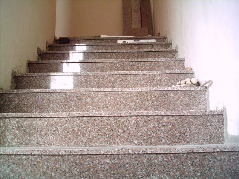

Некакви идеи , тоя материал така че да не личи фугата ?
С кафява фугомасае ясно а се направят точки , но и с бял маркер .. ми става много вече.
Нещо пологично ?

С тая зърнена структура трудно ще докараш неразличима фуга.Единствения начин е смес от дребнозърнеста маса от два или три цвята и безцветно свързващо вещество/смоли някакъв вид/.
karamundi - специалист
вземи малко минерална мазилка същите цветове и я смеси с фугаколора трябва да стане

Абсурд, зърното ще потъне и заглаждането е на кино.Емо няма да шлайфа после, тва прилича на технологията на класическата мозайка, но е неприложимо тук.
Емо, харесай си най-близкия церезит СЕ40 или 43 и давай смело, тва са стъпала все пак, ще се намърлят с времето и за какви бели маркери говорим ;)

Ако режете на място материала, с машина с вода, използвай кашата която остава в легена. Смеси я с някакаква бяла фугираща смес, до постигане на подходящия цвят...
Но колегата от горе е прав, че след година ще е все едно с какво е било фугирано..

това е китайски гронит наскоро преключихме един обект фогирахмего с манхатан но незнам каво те претеснява фугата

Тя е малка фугата , колега от нула , до 1-2 мм .Не е навсякъде , на едно от 9 стъпала.... примерно.
Е виж , нямам по- добра снимка , досега фугираме с кафяво , и чао .
Викам , как да стане по- добре.
