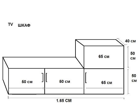

искам да поръчам тв шкаф , но незнам цените към момента.
Моля за съвет на това което съм направил приблизителна цена от ПДЧ ако можете да се ориентирате.Смят да е без крачета а горният десен ъгъл да е тип кутия без вратичка.

Master_Kenobi - V.I.P.
Най-тънко ще ти излезе да си го направиш сам. Не е трудно. Ако си фен на идеята, да започваме с даването на акъл. Там сме най-добри! :-D Ако не, някой майстор вероятно ще мине да ти каже цена.
И да попитам само: Горе-дясно защо кутия без врата? От какво се налага такова решение? :?

nikimet1 - напреднал
[И да попитам само: Горе-дясно защо кутия без врата? От какво се налага такова решение? :?[/quote]
Планирам там да е уредбата, а отгоре да сложа полица и там да е лаптопчето

nikimet1 написа:
А, да! Аз разбрах, че искаш да е като "кутия", затворено и отпред. Сори, моя грешка.
rockwall - майстор
като гледам за ПДЧ-то ако не е някво скъпо - ще ти отиде една плоча - така че разкройката и кантирането тва всичкото може да ти легне към 200-250 кинта материал - остават ти да си вземеш видии и сглобки и дръжки и тн
някъде около 300 кинта трябва да е ако си го правиш сам, но пак зависи
ако избереш скъпо ПДЧ тази цифра може да стане двойна, че и тройна
да не забравяме и че дръжки като нарисуваните има от 2 до 50 лева на бройка
bisplus - специалист
Така като го гледам, в най-добрия случай около 140лв, но според мен трябва да има поне някакви стъпки защото вратичките може да ти опират в пода.

nikimet1 написа:
Ако ползваш полицата за лаптоп къде ще си държиш краката като работиш с него?Трябва да предвидиш пространство за тях за да е удобно.Под горния капак на "кутията "за уредба може да предвидиш един излизащ напред плот.Има подходящи механизми.
