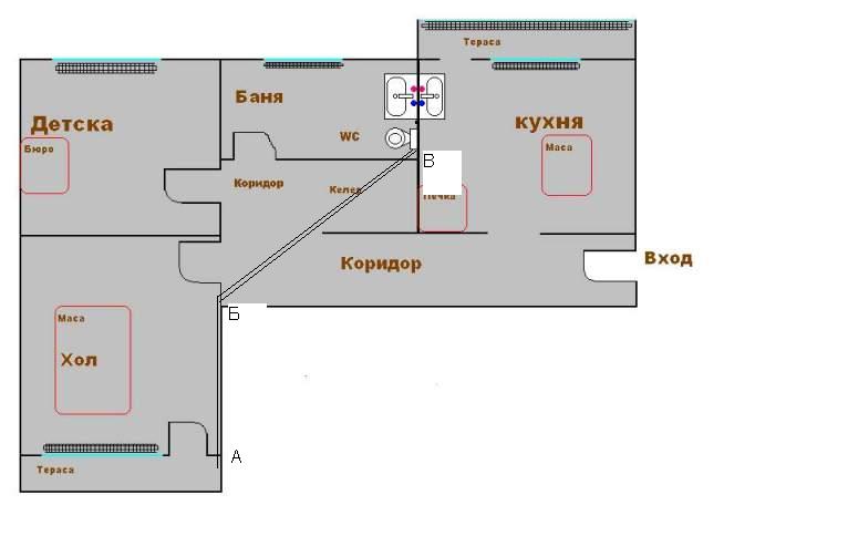

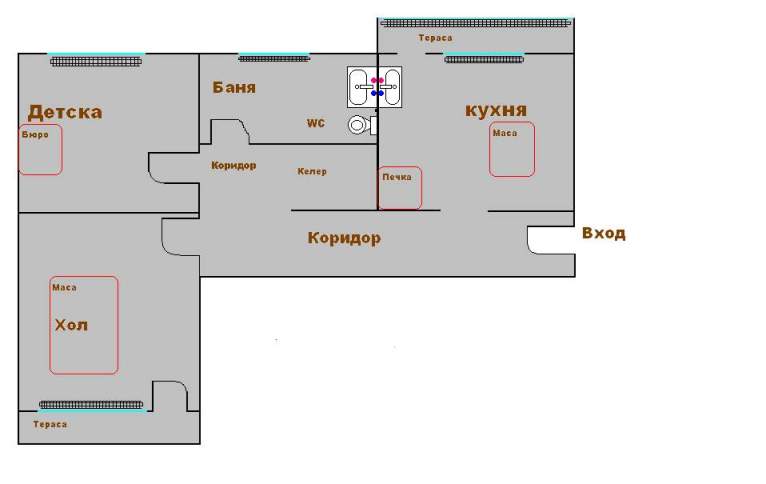

Бих искала да ви попитам,някои може ли да ми даде съвет КАК да прекарам тръби за питеина и обратна вода от банята до терасата на хола.Там мисля да направя кухня.

нарисувай чертежче на апартамента ,къде се намират тръбите/канала и къде искаш да отидат, не е проблем мойте ги изместих на 15 метра

Най-разапространен е в момента е ПП (полипропилен-а) за чиста вода. Когото и да питаш ще ти каже, че дължината на тръбите не би ти била проблем. Технологията е достатъчно широка и позволява тръбите да минат почти навсякъде.
Ако ще се мести канал тогава вече става "Интереснооооо"
Варянтите ти са два:
1-вия е с PVC тръба Ф/50 наклона (денивелацията) там трябва да е между 3 и 5 % от точка до точка (така е по книгите) това е най добрия варянт.
Ако не спазиш процентната денивелация може да се получават неприятни моменти от типа на : да трябва да пускаш много силно водата за да се създаде изкуствено налягане към канала или пък мивката да не източва или пък да "връща"
2-рият Варянт ти е да използваш по малка тръба от типа на Ф/35 по - малкия диаметър ще ти осигури по лесно набавяне на необходимата денивелация но крие рисковете на това че мивката ще е в кухня и може да се получават задръствания.
И за водата и за канала ВИНАГИ се търси НАЙ-КЪСИЯТ ТРЪБЕН ПЪТ !
И произлизайки от това единственото което вече е фактор е спецификацията на обекта.
Успех :)
vidrata - специален-специалист
Може Натали, всичко може.дай чертеж както са те посъветвали колегите или поне опиши с думи по-ясно какъв е апартамента(панел предполагам) и коя тераса ще приобщаваш и ще намерим начин с дружни усилия :-D .
А от къде си??
:-D Мисля че това ще ви помогне :) Искам от терасата на хола да стигна до банята.Мерси предварително за идеите :wink:

Така за чистата вода се разбрахме.
За мръсната -някой може да те посъветва да се включиш в улука за дъждовната.Не те съветвам може да имаш много ядове.
Моята идея(така е и къщи) -Тръбата Фи50 върви по стената където е възможно и в най-краткия път до централната тръба минава по пода.Значи може да я вкопаеш в стената(по-трудния начин) или после да се скрие с кашон като може да се измислят най различни красоти :-D .
masterval - майстор
Проблемът е с канала: от Б до В трябва да има денивелация около 15 см, хайде 10 да са от Б до В има около 5 м.?). Не е невъзможно, но е доста копане, а са възможни и други проблеми, например в един панелен апарт. в точка Б минаваха някакви комуникации в пода, ток, та трябва да се внимава.
