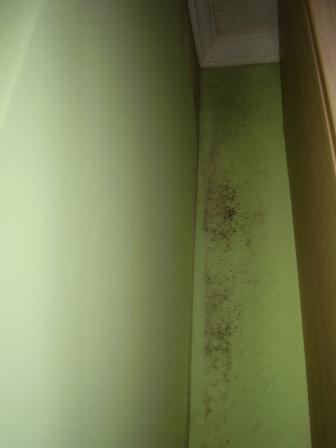

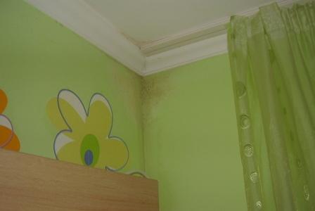

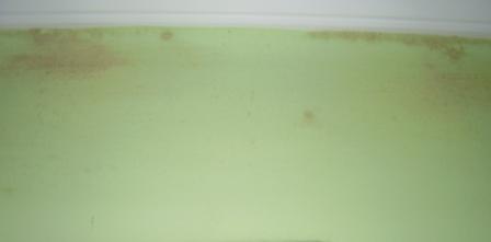

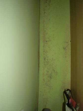

Здравейте.От както стана студено имам проблем и незнам как да го реша.Живея в нова кооперация на една година.Сградата има сертификат за топло,шумо и незнам-какво си изолиране.Но аз имам проблем с мухъл на една от външните стени.Конденза от бита сме го решили като купихме влагоуловител и смея да твърдя,че определено има ефект.Нямам конденз по прозорците.Обърнах се за помощ към техническия ръководител на сградата/до нас точно същата фирма строй друга сграда/.Господина дойде в къщи ,погледна и ми каза:А ми да госпожо-това е така ,защото имате много добра външна изолация и влагата от стените няма къде да излезе :? Та се питам,аз ли нещо съвсем не разбирам :| Мухъла който ми избива на външната стена има подозиращо оцветяване на цвета на фасадата.Мухъл имам само на една от всичките ми стени/никъде другаде/Към кого да се обърна за помощ .ако проблема не е във мен.Сградата има 10 год гаранция,но на какво :? Ако е в мен проблема как трябва да го отстраня,защото ми е адски неприятно,точно в детската е?Апартамента е застрахован,мога ли чрез застрахователите да накарам фирмата изпълнител да си поправи проблема,ако разбира се проблема е в тях?И последно говорила съм с комшиите над нас и под нас,те нямат проблем.

Най вероятно стената "не диша" :idea:
Най благоприятни условия за развитието на мухала са :
-толпина
-тъмнина
-застоял въздух
Последна промяна от Takezo Sensey на съб ное 29, 2008 6:26 pm, променено общо 1 път.
Pooh - майстор
Щом от всички комшии, само вие имате мухъл, значи нещо при вас не е както трябва ... сега остава да се установи какво. Факт е, че мухъл се развива при топлина, тъмнина и застоял въздух, както каза и takezo преди мен, но най-главното условие е и наличие на влага - при сухо помещение е малко вероятно да се появи. Нова кооперация - това предполага доста остатъчна влага по всички елементи, а изолирането от външната страна си има един много неприятен момент - "заключва" всичко вътре. Проучете въпроса със съседите - те живеят ли в момента в апартамента си (отоплява ли се помещението) и изобщо, кое при тях е различно, че да се появява само в едно помещение мухъла. Предполагам, че щом е детска стая, там е много по-топло отколкото в другите помещения и проветряването се прави много по-рядко - за да не изстива стаята. Отоплението с какво го правите - стандартно парно или алтернативно (климатик, калорифер, ел. радиатор)? Всички тези неща могат да оказват влияние за появата на мухъл и е хубаво да се провери всичко, преди да се стовари цялата отговорност върху строителя - той както разбирам ви е под ръка непрекъснато :wink:

Топлината е в рамките на нормалното -22 градуса,отоплението е с климатик.Проветрява се веднъж на ден за около 1-2 часа докато с малкия сме на вън на разходка.Стаята не е тъмна изток,но е с много голям прозорец,на стена 3,30 прозореза е 2 на 1,6 височина/всъщност вратопрозорец/.Пух,не искам да стоваря цялата отговорност върху изпълнителя, а да намеря решение на проблема.Вярвай ми изобщо не е приятно да влезеш в една детска и да ти мирише на влага и да гледаш плесен по стените :)
Ако влагата е за това ,че е нова кооперацията предполагам ,че и при комшиите трябва да има проблем,но те твърдят, че нямат такъв :| Едните ми съседи живеят от 3-4 месеца /тези който са над нас/,а другите от около месец.

Мухлясалата стена от какво е направена?
silllveto - Майсторица
trevora, може проблемът да е общ, но да не се е появил при съседите понеже са отскоро. А има ли вероятност да влиза вода между изолацията и стената. Понеже на нас ни се е случвало от необлепена с плочки тераса и водата винаги си намира пролука. Но най-вероятно е сградата още да съхне.
