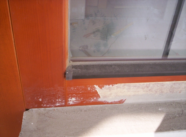

Още при монтирането не се махаха лесно ,било от съхранението на профила ,слънчасал е! и сега оставаме без нокти с жената със сушоара някои падат други се делят на 3 слоя :? питах монтажника дали мога да забърша с АМБ ,а той каза с малко :?: е има ли малко бременна жена????
пвц е дограмата на алупласт ,как по лесно да се отърва от лепенката и после с какъв препарат"разтворител" да почистя?????ХХХХЕЕЕЕЕЕЕЕЛЛЛЛЛПППППППП!!!

Със шкурката няма ли да надереш профила много :? Колкото и да е ситна шкурката все ще го надере според мен :roll:
Незнам с какво може да се премахне но определено нетрябва да се използва шкурка :wink:

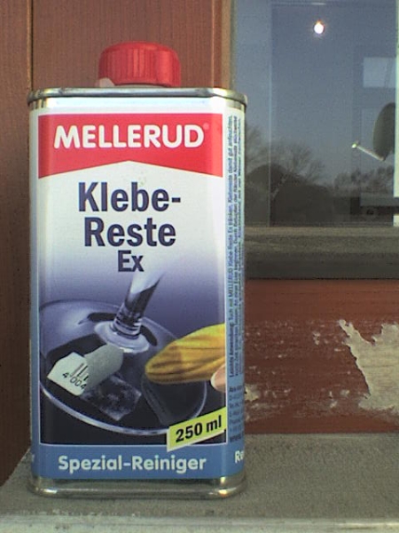

При мен е дървена и нямам кръв от яд,пробвах с някакъв препарат за махане на етикети,който купих от Стройко в НДК ,но не мърда казаха с вълнен парцал и олио ще пробвам утре.

Определено за дървена дограма решението е с олио и с мек парцал. Ако е прегоряла от слънцето лепенката, не става от пъвия път, но има шанс. Аз вече пробвах.
Това с WD-40 (от другата тема) е добра идея, особена за ПВЦ дограма. Не знам обаче на дървена как ще се отрази. Трябва да се пробва.

Ето въпросният препарат.Не съм го пробвал на друга дограма освен дървена,но на нея не става.
