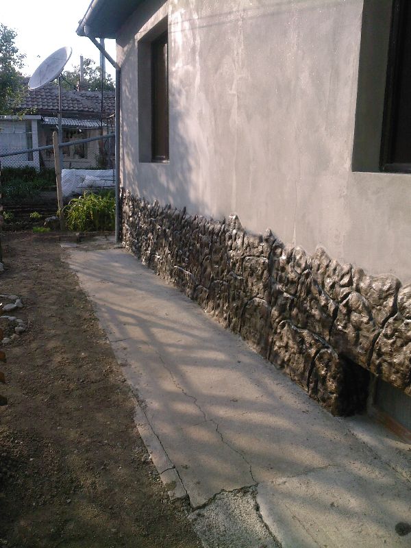

бих искал да споделя опита си с вас като се надявам да кажете дали ви харесва.....
направено с много труд, фантазия и мерак
vidrata - специален-специалист
Кое е правено с мерак пътечката до къщата ли?????
smartman - специалист
:-D не ,говоря за цокъла на къщата
на пътечката ще и доиде времето!!!
Снимката не е много близък план ама бива ,бива цикъла де .Не се пали толкова :-D .
надявам се че ви харесва
това не е камък но се получи добър резултат мисля..
Savov - специалист
Определено е интересно. Би ли споделил нещо от технологията?
мога да кажа че става много бързо самото изграждане. Малко е кофти докато му хванеш цаката ама става :roll:
значи, това е цокъл които съм си правил сам у дома. базиран е на циментова основа, като се започва с нахвърляне на суровия материал и след това се оформят контурите на камъка, колкото големи искате, с всякакви размери фуги и т.н. Заглажда се на 2 пъти и накрая след като изсъхне се лакира ..... накратко това е!

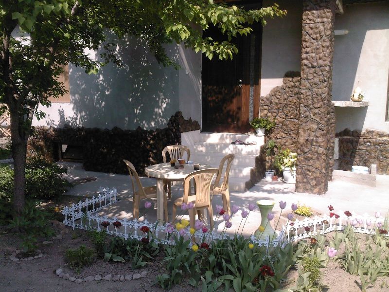

ето малко повече снимки- ПРЕДИ И СЛЕД :)
МЕЖДИНЕН ВАРИАНТ
