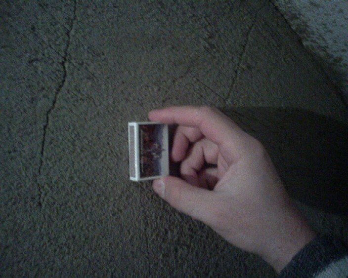

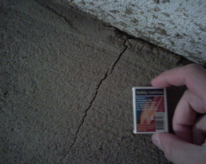

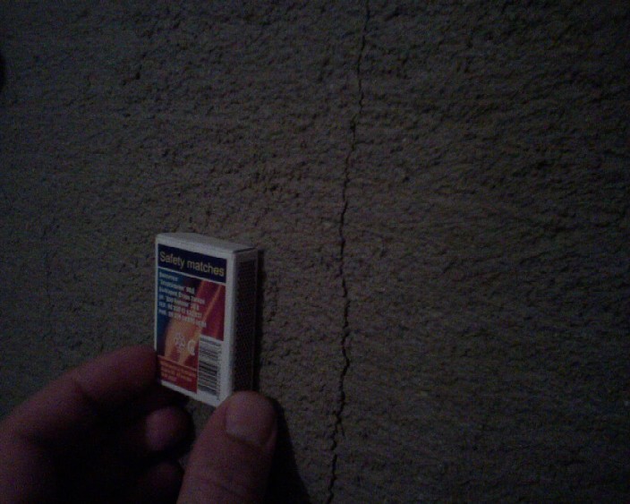

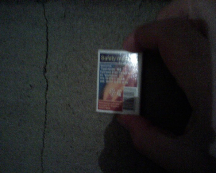

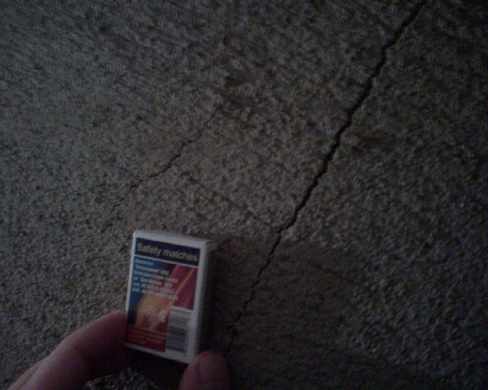

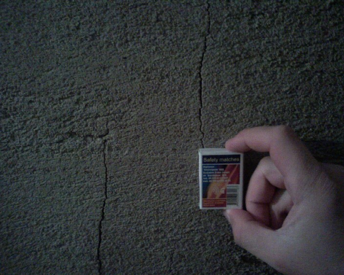

През уикенда се хванах да правя мазилка за първи път като се водих от статията на SHL. Съответно съотношението пясък:гасена вар (торби от мокра смес) е 3:1, а цимента е 4 канчока на кофа от 30 литра. Направих си шприца предния ден, така че имаше един ден да изсъхне. Проблема е че мазилката се напука (поливах я с вода веднъж след нанасянето, после след 2-3 часа и многократно след това обилно). Това че има пукнатини не ме притеснява защото ще лепя плочки отгоре, но дали е станала достатъчно здрава? Прикачам и няколко снимки.

Освен напукването и здравината има значение от дебелината и най-вече от доброто "пердашене" на самата мазилка след като си я минал с мастара и малко като е дръпнала.Но пердашенето е много важно за здравината и за напукването.

Мазилката е 1см. в най тънката си част и 2-2,5 см. в най дебелата. Не съм пердашил защото не съм гонил гладка повърхност(отгоре ще има плочки)

Няма значение-пердашенето не се праве за да е гладка мазилката ,а за да е здрава. С пердашенето се постига набиване на камъчетата "пъзела "от камъчета се нарежда по - плътно.Така,че след това няма напукване.Това е моето мнение по въпроса.

и със здраво пердашене пак се напуква! е можеби не чак толкова както на снимките, но все пак има! И при мен се напука малко дори и с два пъти пердашене, но снмятам 4е след като го шпакловам изобщо няма да лечи къде е имало пукнатинки!
Така като гледам снимките с огромните пукнатини - не си пердашил, циментът е в повече, струва ми се, че си добавил и вода. Не помня статията за измазването, но няма да е зле да я проичтеш пак. С разбиране! Кое защо се прави. Мазилка не се полива, полага се на няколко слоя, ако е по-дебела.
Ако основата ти е здрава (пишеш. че има шприц), ако не си я просто намазал, а си я мятал, ако предпазиш от навлизане на вода в пукнатините, то няма да падне.

Явно че не съм направил нещата точно както трябва и както е обяснено в статията. Но все пак човек трябва да има първи път. Някой работи трябва да се видят и разберат. Например не знаех че пясъка който използвах е едър(за замазка). Не знаех че на местата където е по дебела е трябвало да се нанесе на два пъти. Не знаех че движенията при мазилката трябва да са от долу на горе и куп други подробности. Първоначално пробвах с хидратна вар, защото бях виждал че и с нея става. Много от майсторите слагат вар по усет докато стане лепкав материала. Друга грешка която допуснах е че попих обилно стената с вода преди да мажа. Явно и липсата на пердашене е дало отражение. Въпросът ми беше дали да я къртя и правя наново. Поразкъртих малко и ми се стори здраво затова реших да я оставя. Благодаря за мненията.

Спокойно,пропуснал си пердашенето но нищо лошо не е станало. Пукнатините ги шпакловай с рядък терекол,това е. За да се увериш че няма отлепване на мазилката почуквай с дървено парче по нея "кухия звук" е характерен.
