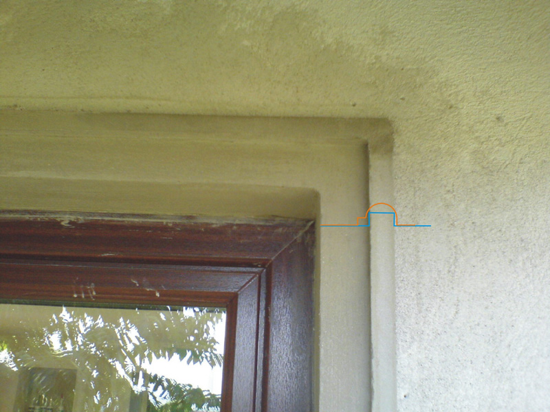

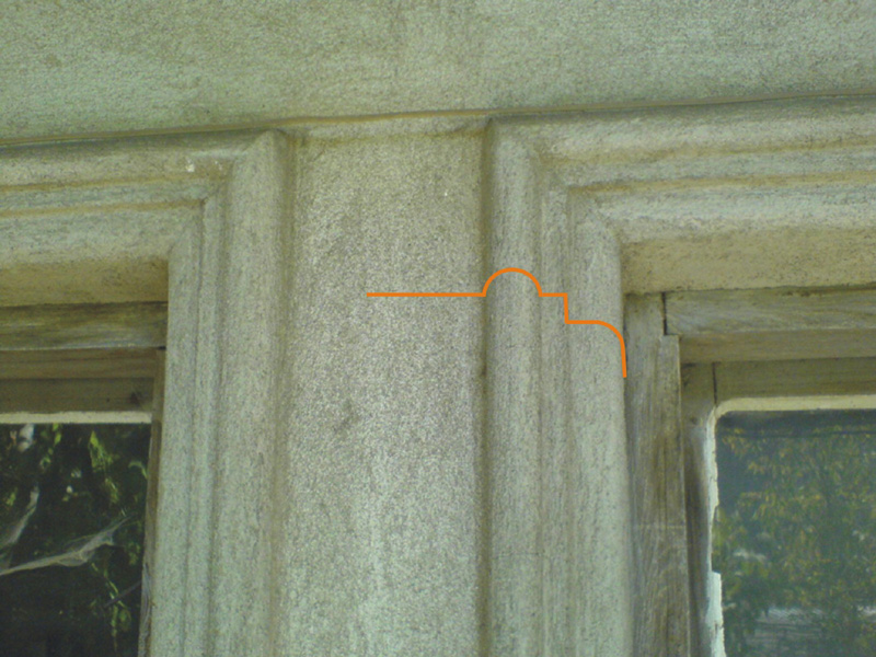

На новата си къща искам да направя красиви рамки около прозорците. Харесал съм модел от една стара къща / около 1930 г./очевидно правени в процеса на измазването с хоросан, но не мога да направя такава рамка. Опитах с изтегляне с шаблон от ламаринена пластинка, но не става. Питах "майстори" мазачи, не знаят,сега никой не прави такива. Та как ли са ги правили на времето???? :?

като са поогледах внимателно забелязах малката фуга по ъгъла където са съединяват хоризонталнота и вертикалнота та може да са и някакво дърво или камък или гипс :?
peshev-ko - специалист
Малката фуга е на касата на прозореца.

Според мен са готови елементи, отляти в калъп и залепени на стената - като много други орнаменти по старите фасади.

Виждал съм как го правят. Със шаблон от ламарина, фиксиран на две перпендикулярно разположени на шаблона летвички по 20-25 см. Шаблона го плъзгат по закована летва на стената. Разтвора ми изглеждаше на обикновен варов плюс цимент. Наистина от един път не става, трябва на няколко слоя.
mici - специалист
Благодаря за съветите. n_a: пробвах сам, защото "майсторите" мазачи, които питах не се наемат. Определено технологията е с изтегляне на варо-циментов разтвор в процеса на измазване. Но не можах да налучкам консистенцията и пластичността, пропорциите... Особено на горния хоризонтален ръб. Когато е на тънък пласт материалът стои, но когато стане дебел - пада или протича. Имам идея , започнах да я реализирам, да направя рамка от правоъгълен профил, излят директно на стената между две летвички, който после да се помъча да покрия с разтвор чрез изтегляне с профилирана ламаринка. Ако не се получи, ше ми остане излятата рамка, което е все пак нещо. То иначе "майсторът" си "остави ръцете" като измазваше къщата, та сега трябва и някаква декоративна мазилка да правя.
