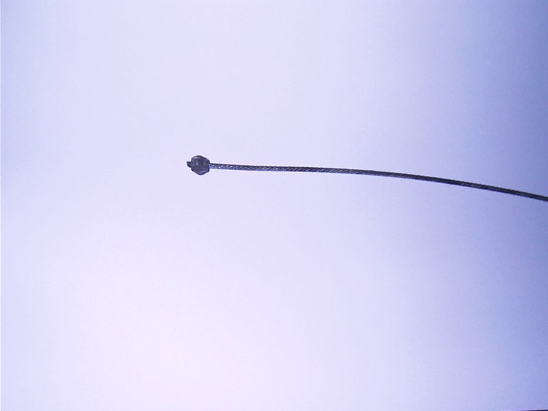

Знае ли някой как мога да сложа в краищата на стоманено жило нит или клипс (извинявам се за неточното описание, но не съм специалист в областта)? Някога се правеше с калай или олово, но въпросното жило е подложено на голям опън и това на практика едва ли ще върши някаква работа. Ако някой има идея как мога да си реша проблема или къде извършват такава услуга ще съм му много благодарен за споделения опит.

batman - специалист
Ето как изглежда въпросното нещо:
Накрайника представлява шестограм с две "ушички", а не паралелепипед, както съм написал по-горе.

Явно е тайна за какво служи това жило! Ей сега ще ти кажа един метод който не знам дали ще ти свърши работа но можеш да пробваш, пък и все пак си е вариант! Значи така...вземаш една гайка(големината си определяш ти), след това прекарваш жилото през отвора, после вземаш един чук, удряш няколко пъти и си готов! :-D :-D :-D
Стефан - майстор
Само да добавя нещо към предния пост. След като прекарате жилото през гайката, върнете края му отново през отвора в гайката. И тогава занитвайте! За още по-сигурно използвайте две гайки последователно.

Justy - майстор
Стефан написа:
Успех!
Абсолютно :) Така ще се самозатегне, че и пресовка не му трябва. Подберете гайките и два удара с чука стигат.
