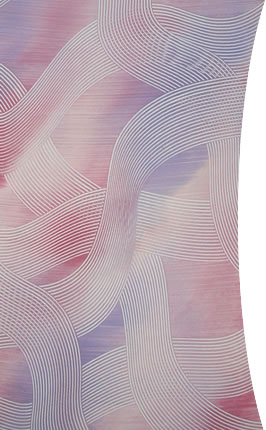

здравеите, в сайта на оргахим има една боя, казва се- пустинен вятър. Налага ми се да боядисвам с нея, а никога не съм, ако някой знае как благодаря му предварително ОТ ВСЕ СЪРЦЕ

Това някакъв SPIRIT ефект ли е?
rosen petrow - помощник
да спирит ефект е, интерференция

Зада не се задават повече излишни въпроси...Този ефект се постига с бяла основа(грунд) и два допълнитерни цвята, в случая синьо и лилаво(ако не ми лъжат очите). Първо се нанася основата с валяк и се изчаква 24 часа, да изсъхне напълно....по този начин се получава основа която не позволява на следващите пластове боя до попиват в стената и следователно те могат да бъдат оформени в желания ефект. След това се нанасят вторите два вида боя(може с четка, валяк, ръкавица и т.н.), и когато боята дръпне малко се отнема с този назъбения гребен така, че да се вижда основата и готово. Ами това е на кратко, надявам се да съм помогнал.
ето това е ефекта който колегата иска да постигне
това е инструмента с който се постига
