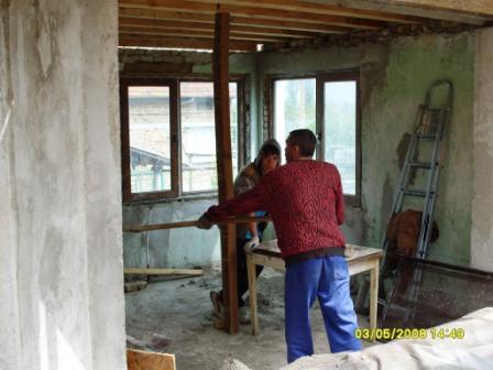

Мога ли да попитам некой ,които се занимава с шпакловки вариянта ротбанд с мрежа и отгоре сатен гипс добър вариянт ли е, и какъв да бъде грунда преди ротбанда. Да поясня основата е вароциментова мазилка,която е доста песачлива,и изкам да я заздравя. Стените бяха варосани но смъкнах този слой за по добро захващане Ето и снимка от преди да смакна варта

Мисля, че е мн.добър вариантът, има обаче и по-евтини.

А какво ще кажеш за грунд на Боро нанесен с баданарката за да можеш таман да свалиш песъчливия слой,една ръка тераколоподобно нещо по твой избор с мрежа и отгоре вече една ръка шпакловка и една сатен?! Или викаш голяма занимавка...

а какъв грунд ша ми препоръчате бетон контакт или нещо друго
masterval - майстор
Ако се направи една гипсова шпакловка с гипс (не "гипсова" със суха смес) няма да грундираш. И е най-евтино.

е не е ли добре да се заздрави замазката преди шпакловката с мрежата ,щеси го правя за мен си и не е проблем цената на материалите ако има некой по добър вариант за моя случай кажи.иначе до сега съм правил 2 - 3 стаи по този начин ,но не за мен и не разбрах точно какво казваш ,благодаря на отзива ти
masterval - майстор
Цената на твоя начин е вероятно към 3 лева на метър материалите.
Ако направиш гипсова шпакловка ще ти излезе20-30 ст. и здраво.
Има значение и вароциментовата мазилка на колко години е. Ако е на повече от 50, тогава не е зле да я заздравиш.
