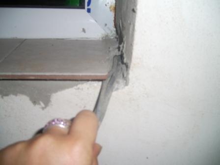

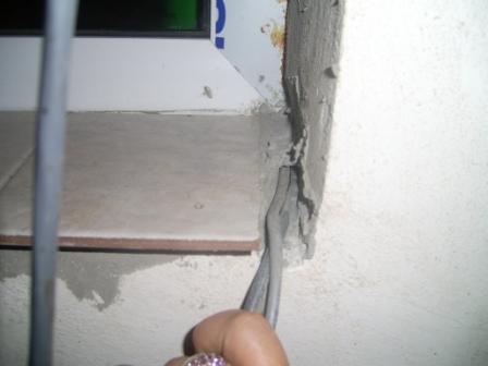

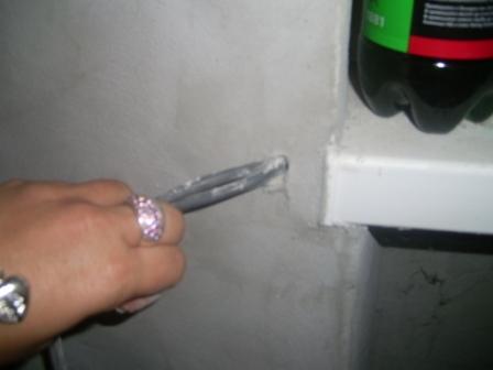

Една идея от мен!
Това го мислихме, когато ние сменяхме дограмата, и нали се сещаш, че Чисто Новичката Алуминиева Дограмичка няма как да позвлоля на съпруга да ми дупче :lol: заради кабелите -4 на брой за интернет и TV.
За целта го накарах да пробие дупка в стената, а в нея положихме парче от PVC тръба за ВиК.После кабелчетата промушваш в тръбата и замазваш!
Приказка става!И кабелите могат да се мърдат, и дограмата здрава!
Ще пробвам да снимам и ако се вижда добре, ще ти пусна снимките :)
asinka - специалист
Ето ги снимките.....а сега бягам, че няма кой да подава на майстора бирата и плочките!
