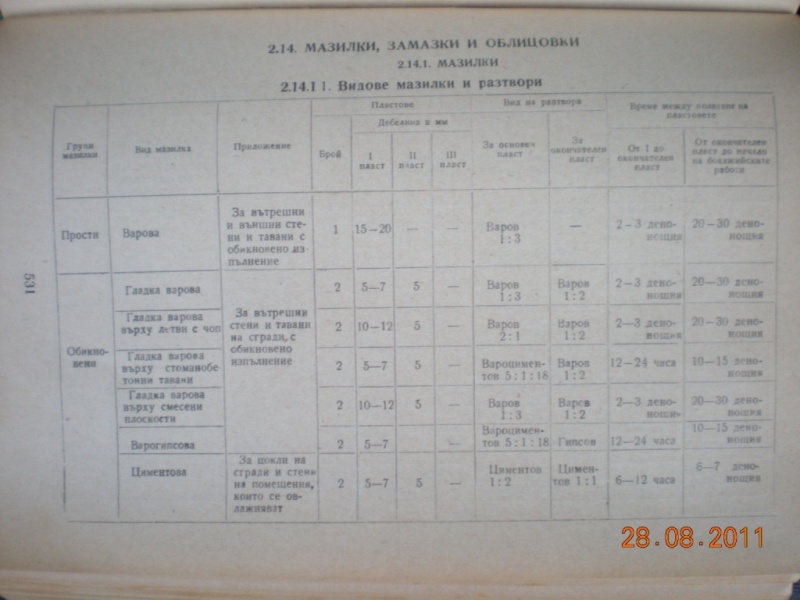

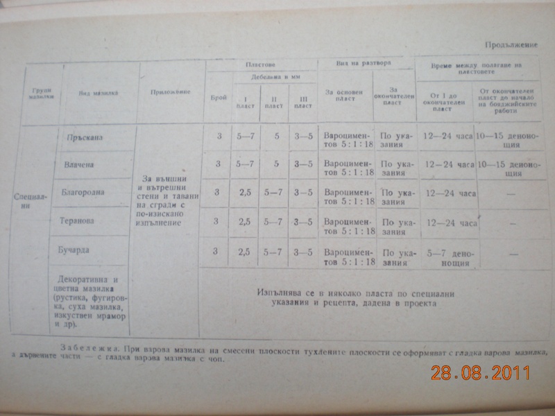

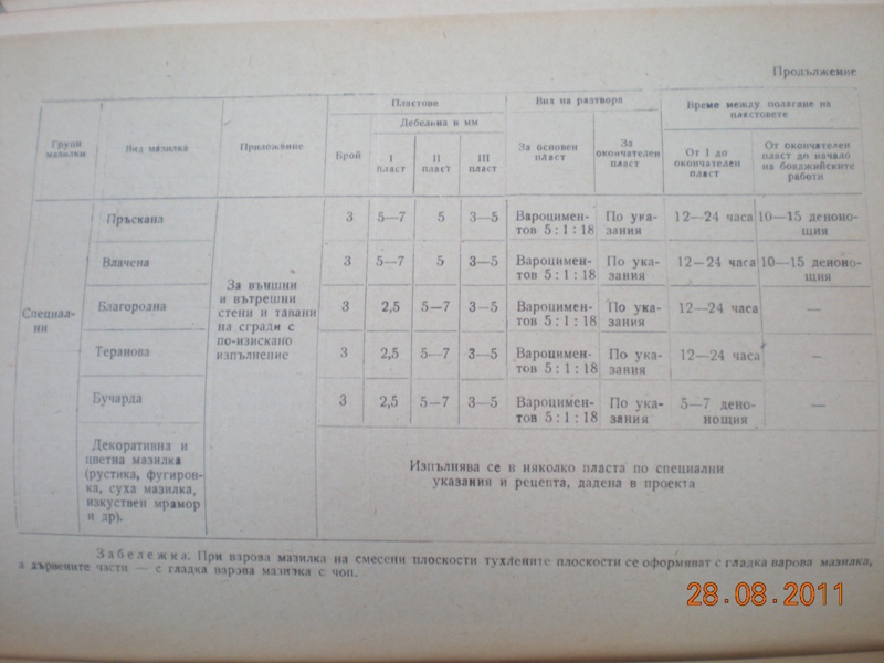

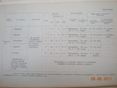

Тука съфорумеца filmatoplo има стар учебник по зидарство,останал още от баща му,питай го на лични да ти каже каква е била пропорцията от време оно,когато вароциментения разтвор се е разделял по марки,да речем М-1,5 или М-2.Освен това ,според мен тези 3 или 4 части пясък ми се струват поне 2 пъти по-малко от необходимото защото правим мазилка а не бетон.
masterval - майстор
стр 1.jpg (116.89 KиБ) Видяна 9874 пъти
Сигурно е нещо такова?
ааа ето майстор с писмен документ учебник ... черно на бяло :)
може би тва е
