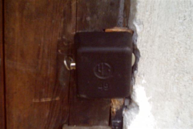

Имаше тема,в която някой колега много добре беше обяснил за ключалките,ще я потърся и цитирам поста му.А това е катинар ,който е действително здрав и труден за разбиване.Груб и ефективен-руско производство
DSCI0162_hf (Small).JPG (28.74 KиБ) Видяна 12864 пъти

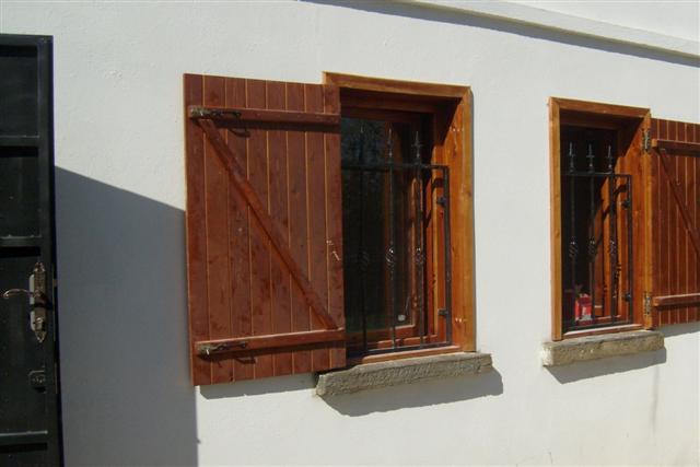

Ето ви пример на добре защитена извънградска къща.:2 врати масивна (с заключваща греда )и метална отвън и двете с ключалки от висок клас.Кепеници и зад тях решетки и стъклопакет с ключалка на всички прозорци и на 2 та етажа.+аларма и осветление с датчици.Клиента се успокои 4ак когато си оставях инструментите за през нощта там
-нещо което никога не правя
S6300305_hf (Small).JPG (33.89 KиБ) Видяна 12842 пъти
