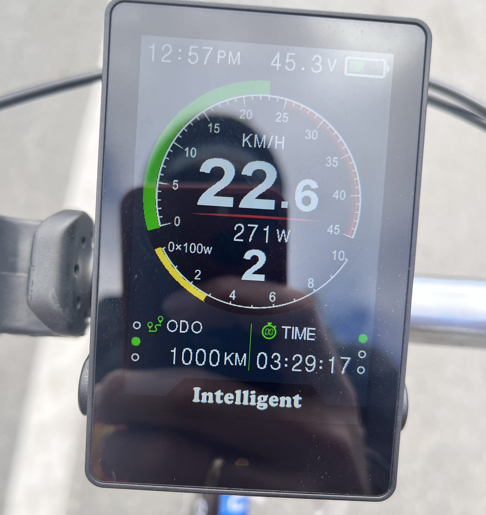

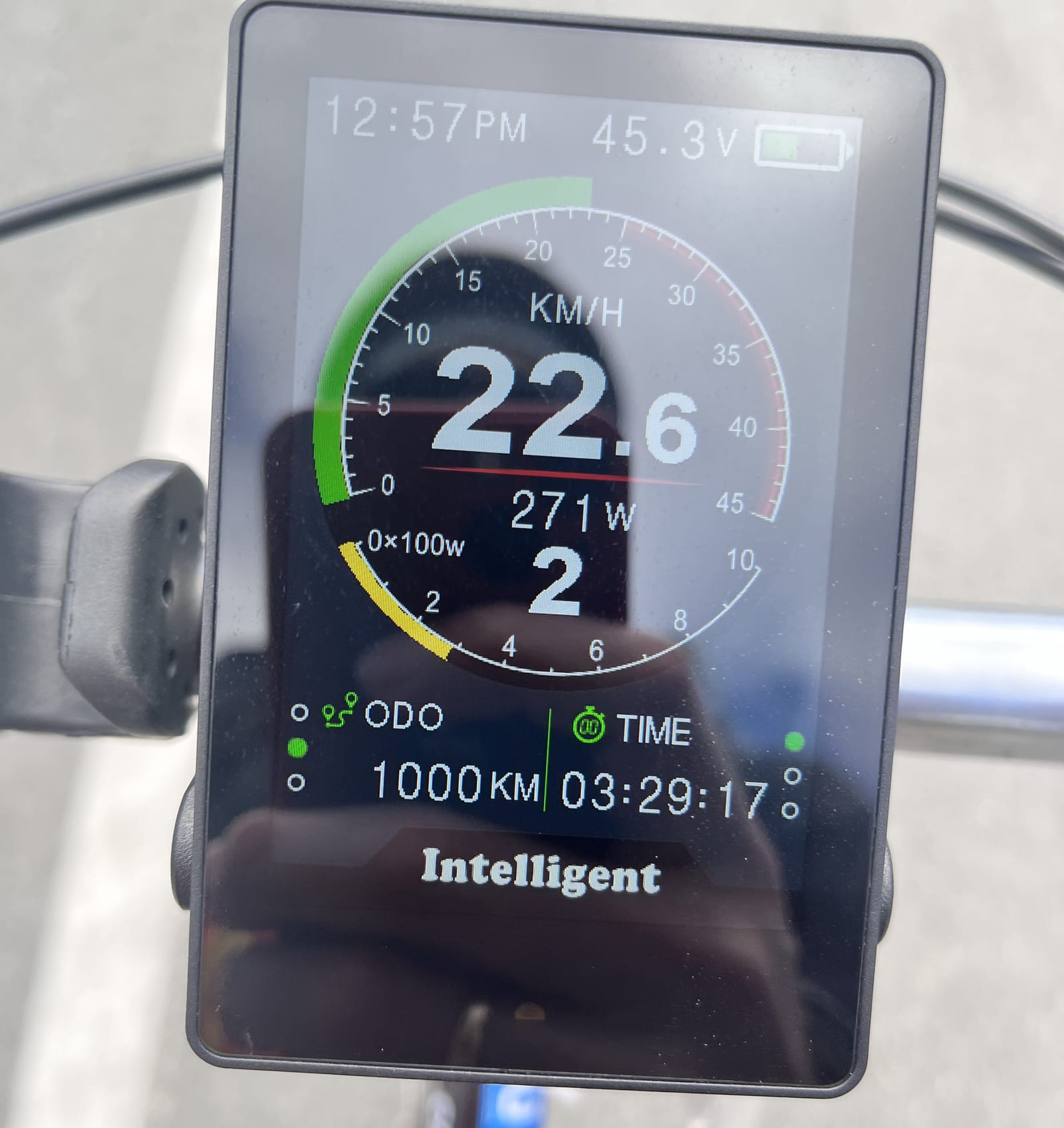

Lisko - майстор
На снимката се вижда дисплеят ми в момента когато правя 1000-ния си километър.
Вижда се:
- часът
- степен на асистенция (втора)
- километража (1000км)
- моментна мощност (271 вата)
- Скоростта
- волтажа на батерията (може и в проценти, но човека ми каза че във волтове е по-добре и аз го послушах)
- Колко чАса е карано от последното зареждане (включва и времето без асистенция, примерно по инерция)
- При натискане на едно бутонче може да покаже километрите от последното зареждане (вмест тотал километри)
Марковите велосипеди обикновено идват с доста минималистичен дисплей, като показаният на втората картинка.
