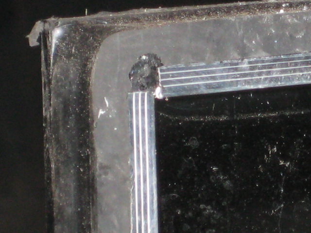

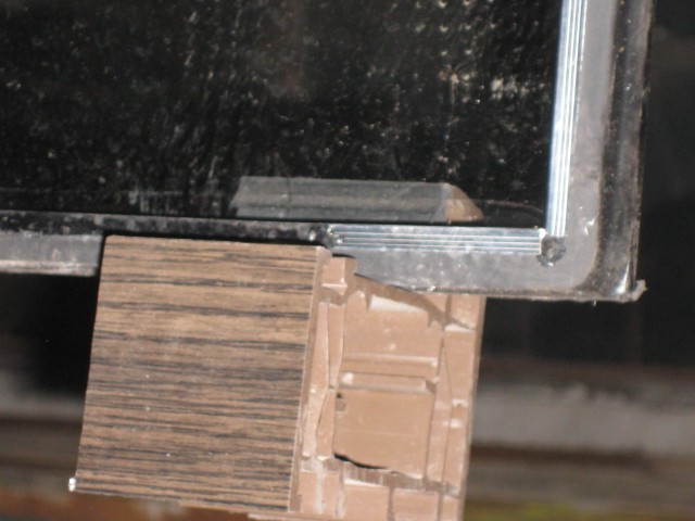

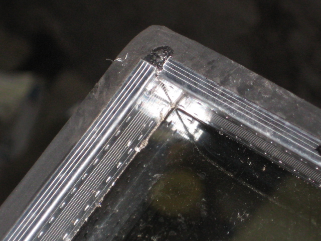

Няколко снимки на пакет "отвътре" и много много парченца Ка стъкло, ако някой държи да го мери с мултицет пращам по пощата безвъзмездно. :-D

А не би ли могло да се получи,като след отстраняване на стъклото и пробиване,да се нагрее известно време със сешоар,след което веднага да се мине със силикон,като участъка е предварително обезмаслен? :?
velsi - Почетен майстор
няма да се получи. Каквото и да правиш винаги в затвореното пространство остава някакво количество влага, което след изстиването ще кондензира. Точно за това се слага силикагела. С нагряване ще стане дори по-лошо, защото топлия въздух се насища с повече влага.
tarlyo - специалист
Изтървал пакет --> нов пакет. В никоя фирма за с/п няма да ремонтират стар т.е. да използват стъклата, защото се мият много по -трудно от нови. Прекарване поне 3 пъти през машината. Нови дистанционер, силикагел, ъгълчета за дистанционера и силикон. Кушията е голяма, печалба - тц.
Ако човек е маниак, може и да го възстанови, но не си струва усилията. Силикагела във фурната, "белене" на стария силикон и т.н.
