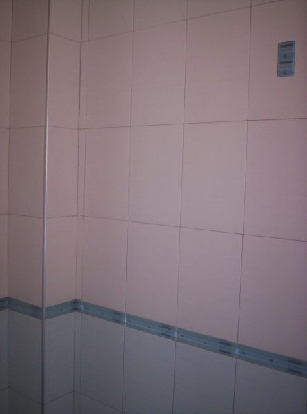

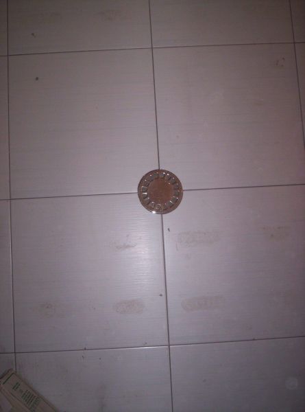

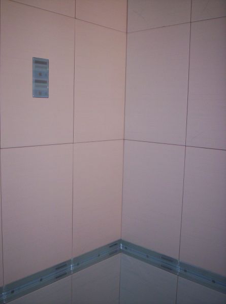

Бях забравил,че обещах снимки, за което се извинявам!Но не е довършена поради ред причини,но това напрових със Sola-та.
Както казах не съм професиналист.
друга от стените
една от стените
сифона
