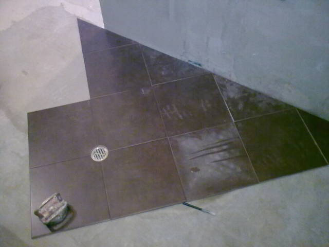

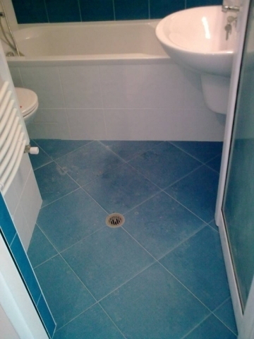

plo4kata - специалист
искам да изкажа и моята технология, съгласен съм с 2 от мненията преди мен,за центроване на сифона и за правене на майките покрай стените.за сифона не бих казал точно центроване защото няма правилно геометрични бани,но го съобразявам с големината на плочките,така че да започна от най-видимата стена с цели парчета и на сифона да ми дойдат 4 ъгъла за да се получи ефекта на обърната пирамида,за което се споменава по-нагоре от един колега за 4 трийгълника.правя си аз майиките покрай стените-водоравни на ниво около 1% над фиксираният сифон и си тегля задължително земновлажна,армирана замазка трамбована със сила,като съм си запечатил сифона,после взимам си 1метров и по-къс мастар и остъргвам замаската от към ъглите на банята към сифона като слизам 10мм.под периферията на сифона така че после да ми остане наравно със залепените плочки(ако не е с регулируема розетка) и се образуват тези 4 триъгълника,минавам я с дричката внимателно и оставям да изсъхне.ако всичко е изпълнено внимателно не трябва плочките да ви създават проблеми с ъглите.целта е към стените да ви остане водоравна периферията,защото стените се започват задължително от пода,а не както публикуват снимки тук някой хора,от вторият ред.А що се отнася за хидро изолацията е задължителна!
