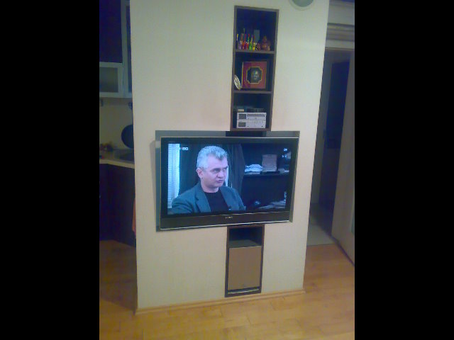

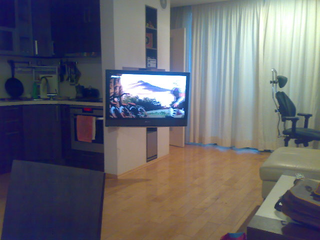

Постнах снимка на моя изработка, но някой я изтри. Ето отново....
ivanpetrov - специалист
Твоето решение е идеално,но от едната точка до тругата при мен са около 3 метра.
Благодаря за решението все пак. :gott:

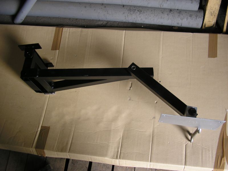

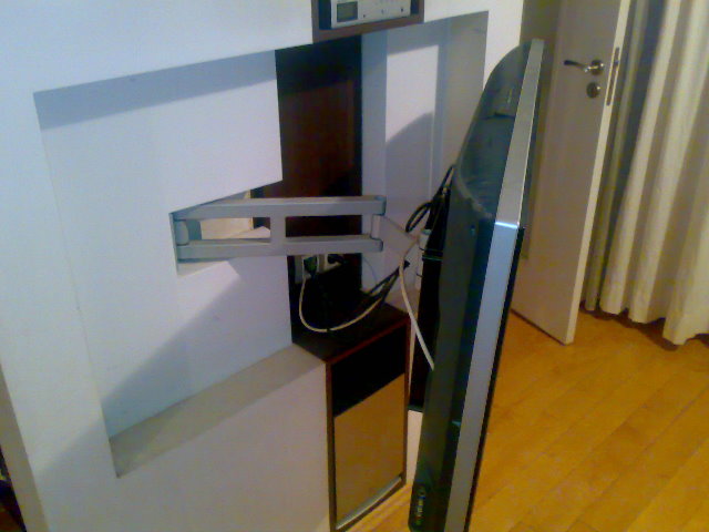

Телевизор се монтира на височината очите на седнал човек(може дори малко по-ниско). В противен случай ще си строшиш врата.Избира се основно положение и стойката се монтира така че да "изхвърля" към другото. Показаната стойка на колегата ЧефоС е с късо първо рамо, и не може да "изхвърля" TV-то. Прилагам снимки на "КАК СЕ ПРАВИ ТОВА"...Ако имате интерес ще изровя КМД-то на стойката.
