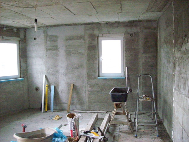

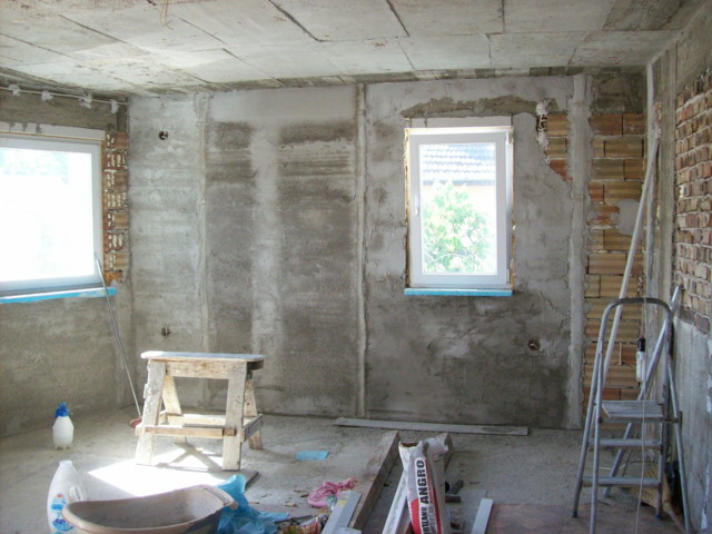

Аз го бъркам 4:1(пясък:цимент до 5:1) + пластификатор.Първо слагаш водата(по малко от необходимото) пластификатора,цимента и тогава пясъка,добавяш и вода до достигане на нужната консистенция.Сито с 3-4мм мрежа е добре.Мажа първо като хастар за изправяне и след това шпакловам с шпакловка за топлоизолации,за фино с фина цим. шпакловка на Изомакс.Тук може да видиш viewtopic.php?f=15&t=14712&start=100

Какво ще рече като "хастар"? Максимално тънко, колкото все пак да е изравнена стената, но без излишно наслагване на материал и дебелина ли? А за разтвора - значи първо забърквам нешо като мляко от цимента, водата и химията и чак след това почвам да добавям от пясъка.

tzetzo160 написа: Какво ще рече като "хастар"?Едно време, сега никой не прави почти -
Хастар - първи слой мазилка, да се изравни кривите стени, че вятъра постоянно мятал отвеса на зидарите
Фина - втори слой мазилка с пресят пясък, отпадна, като навлязоха гипсови шпакловки(поне така мисля

+1 Хастара си е мазилка но по груба, не се пердаши а се изтегля с мастара по майките.Този начин е по трудоемък но стените стават по прави(според мене).За бъркането добре си разбрал,важното е да сложиш добавката директно във водата,не че не може и после но ще ти стане рядък разтвора тъй като тя го отпуска и ще трябва да добавяш още материал за който няма да има място.

Щом при хастара го няма натискането, което при изпердашването може да доведе до хлътвания на места - да така вероятноста да получа една равнина е по-голяма
Но при положение, че не се пердаши, не се ли намалява здравината на мазилката в последствие и не се ли финосва по-трудно в последствие? Сега като прочетох за перлита, се замислям дали и аз да не сложа. Иначе като съотношение, тази една кофа колко е към останалото. Може би за сметка на пясъка идва.

По пътя на логиката 0.5м3 са около 8 колички,една количка 4кофи пясък и една кофа цимент (1/2 торба от 25кг= 12.5кг) или 0.5м3 пясък+ 4-5 торби цимент + 5х100мл пластификатор =0.5л.Пластификатора може спокойно да го увеличиш двойно за да лепи по добре.Трябва да стане и на ръка да бъркаш,предлагам следната последователност,правиш бъркалото от пясък, по средата разбъркваш водата и цимента,добавяш пластификатора и разбъркваш с пясъка или в кофа с вода добавяш пластификатора и тогава в бъркалото.
