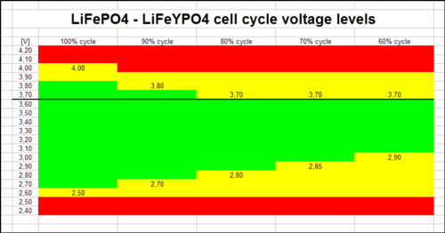

Не съм го прибил, даже го галих доста. Все пак това е за теста само. Контролера (или БМС-а) си изключи на 42 волта (2,65v на клетка), сичко точно. И по този случай да попитам за някакъв уред, който показва капацитета на батерията има ли? До към 90-тия километър напрежението ми беше 50 волта и ме изненада изведнъж. При оловото намаляването на напрежението си е почти права линия и там е по-лесна преценката.

Има много неща показващи капацитета. От много евтини до много скъпи. И могат да се махат при дъжд..
Обаче валне ли ги малко си 50/50 да дадат фира.
Виж тази графика и ще си представиш как е най-добре да се карат батериите:
