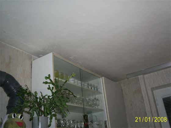

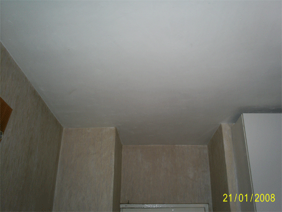

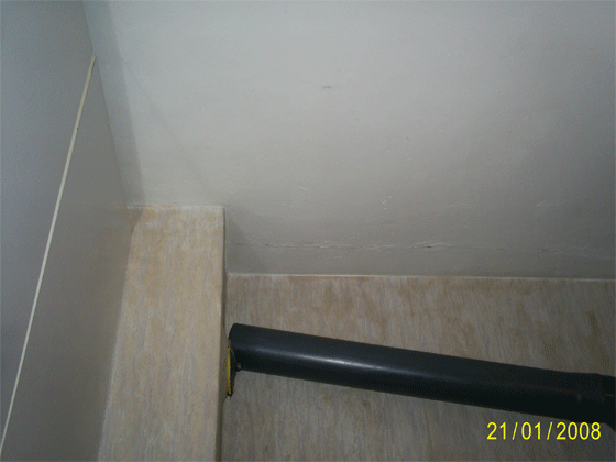

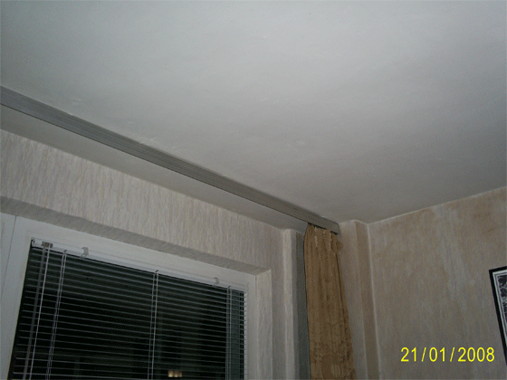

coccinella - специалист
Eто ми го тавана...
това е пукнатината
това е тавана в по-добрата му част
това - в по-лошата
и това също

Колегата,който дава съвета с акрилния пълнител е прав.Не е нужно допълнително оскъпяване с гипскартон,отделно височината на помещението ще падне.А ако не се монтира както трябва,пак ще има пукнатина,защото има движение на сградата,независимо,че не го усещате.Акрилния пълнител поема движението и не се напуква,поема боядисване.

и аз съм съгласен, по снимките съдя, че няма смисъл от гипскартон.

Значи последно - слагаме силикон, отгоре мрежа и щакловка на целия таван?
Както стана вече дума, касае се за кухня и не гоня топло- или шумоизолация.
Блока е завършен през 1979 година, но поради неособената стабилност на терена предполагам още се уляга. Но пак казвам, че пукнатината е резултат от друго, не от улягане.
Уф, мъжът ми ще си отдъхне, ако се размине гипскартона :lol:
velsi - Почетен майстор
Колегите май имаха предвид да сложиш само силикон и да боядисаш, но ако сложите мрежа и шпакловате гарантирам, че няма да се пука. Живея в стара къща, гредоред, на главна улица. Имах пукнатини, в които си пъхаш пръста. Шпакловах с мрежа и гипсова шпакловка. Вече три години нямам спукано никъде.

Само акрил и боядисваш.

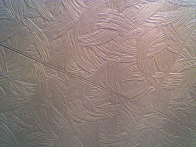

Ами онези стиропорени плочи за таван? Някой слагал ли е такива? Какво ще кажете за тях?
aromat - специалист
в спалнята сме с такива стиропорени плоскости....аз лично съм доволна
Наистина изглеждат добре. Ще ида да ги вида в Практикер /предполагам, че ще ги имат/. А с какво се лепят за тавана и каква е дебелината им? Ще ми пратиш ли снимка как завършват към стената, моля?
