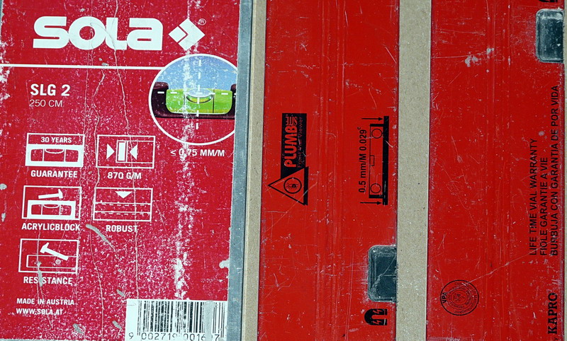

velsi написа:Донякъде зависи и колко ти е голяма банята. По-принцип най-използваните нивелири са SOLA, но има и други също толкова добри, а по-евтини. Нормален нивелир дава допустимо отклонение 1мм на метър или 0,057 градуса. По-прецизните серии (разбирай и по скъпи) са 0,5 мм на метър. Аз обаче не бих си купил такъв, защото така или иначе все някога ще го изтървеш 2-3 пъти и пак няма да си сигурен в тази точност. Та ако банята ти е да речем 3 на 2 метра това са 10 метра обиколка. При отклонения 1 мм на метър това прави 10 мм. Като прибавим субективна грешка при отчитането.... За да ти е всичко точно ползвай дълъг, прав мастар и сложи нивелира на него. Дългите нивелири са ужасно скъпи.Велси , те хората ти гарантират точността! На снимката се вижда ,че на единия гаранцията е 30 години , а на другите - доживотна! Затова се избира реномиран производител!А както виждаш единия е проектиран дори да го блъскаш с чука!Не вярвам от изтърване да му стане нещо. Червените са падали многократно от тавана докато завивам копчетата и им изтърват магнитите, но все още нищо им няма.

Това за чука, което си снимал е символ, който означава, че материала, от който е изработен мерещия елемент е нечуплив акрил. Не знам за доживотната гаранция, но имаме един "Сола Биг Х" 2 метра, който вече не използваме, защото от много разнасяне и изтърване вече лъже.

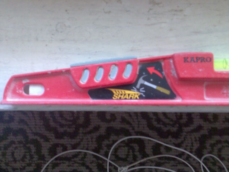

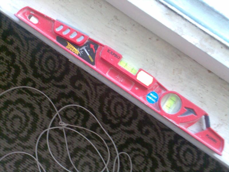

Ето това е твоят нивелир който търсиш,създаден от фирмата KAPRO за полагане на фаянс,теракота и каквота ти доиде друго на ъкъла.Има точно определено място на него кадето межеш да удряш с чук ,но не чак толкова сисно ,че да го изметнеш и второто му удобство е визьора за вертикално измерване.За мен е добър

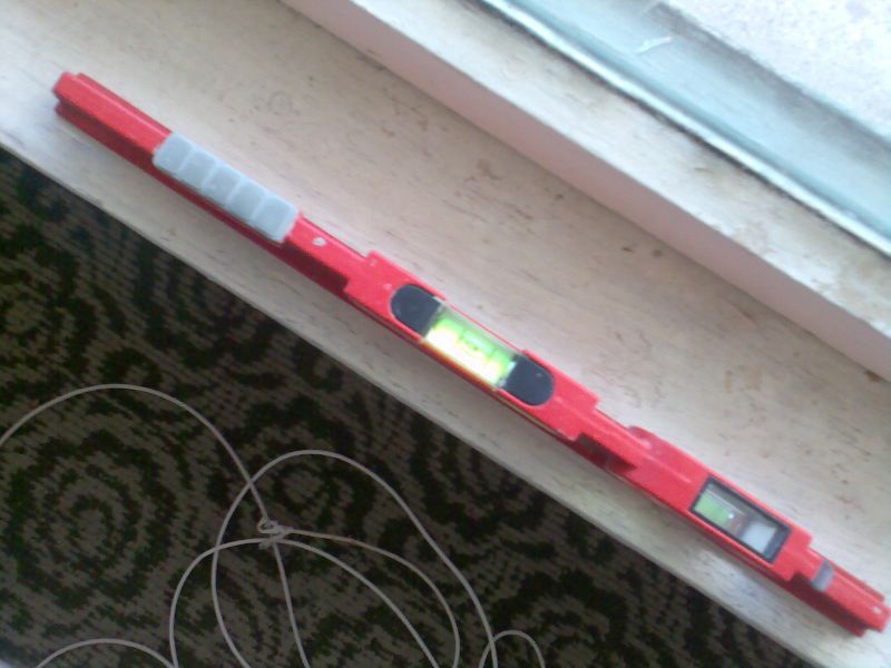

veselin genchev написа:Ето това е твоят нивелир който търсиш,създаден от фирмата KAPRO за полагане на фаянс,теракота и каквота ти доиде друго на ъкъла.Има точно определено място на него кадето межеш да удряш с чук ,но не чак толкова сисно ,че да го изметнеш и второто му удобство е визьора за вертикално измерване.За мен е добърЗа същите цели фаянс, теракота, общи нива си харесах ето този модел на КAPRO
алуминиев серия GENESIS-600мм, 0.50мм/м.Някой да има преки впечатления от този модел?

Имам този предвид:
