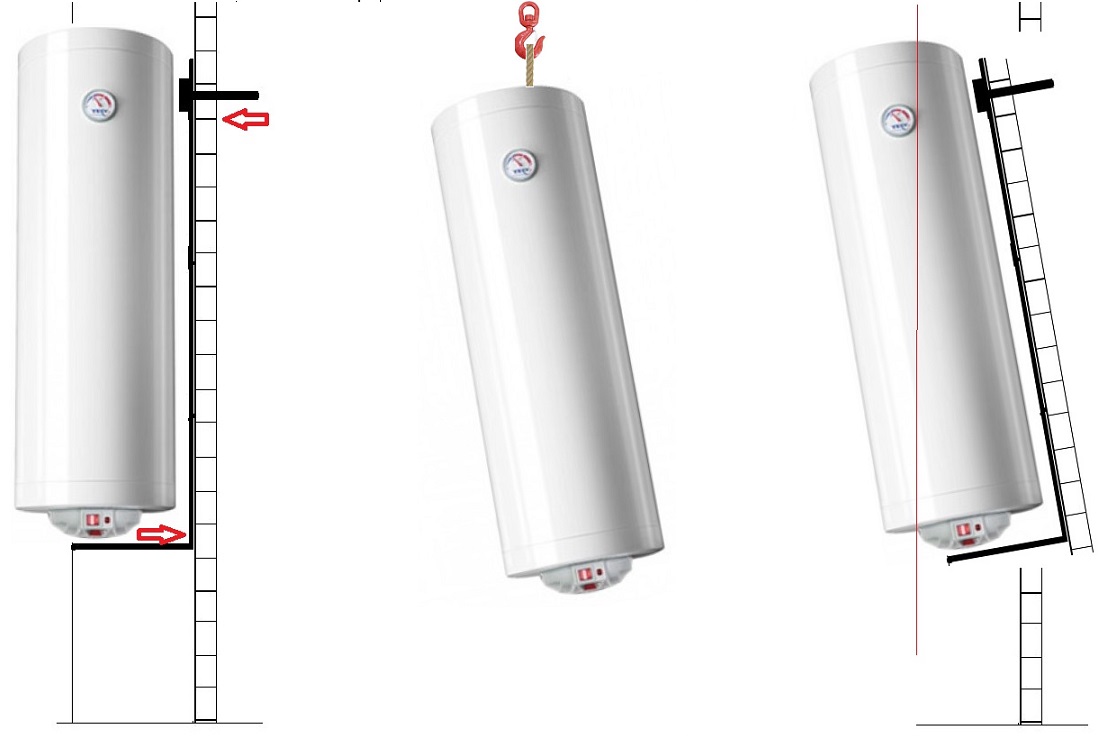

Hoвoceлckи - майстор
Малко онагледяване :)
сили при окачване.jpg (82.8 KиБ) Видяна 2193 пъти
В куфара могат ли да се вкарат тръби от пода до тавана?
preslav - майстор
Hoвoceлckи написа:
Тц, не съм съгласен - по-големият товар е по вертикалата, крепежите работят повече на срез отколкото на измъкване.
Zdrav4i - напреднал
Мисля че, Preslav има право.Не че ,няма товар и върху долната част на стената (хоризонтално), но е много по - малък в сравнение с вертикалния товар.
