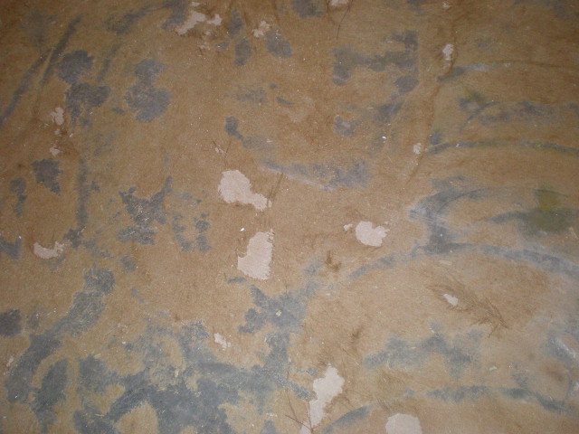

Не мина много време, и аз наистина опрях до ремонта на коридора :-D :-D :-D
Има няма 4 години :lol:
Сега подред:
Балатума беше доста здраво залепен, дърпахме го с един приятел, и двамата сме сравнително яки, обаче по средата на коридора той надделя. Сетих се с един мекетен нож да го нарежа по дължина на ивици от по около 50-60 см, и така ивица по ивица надделяхме :wink:
Отдолу като лъсна една "вуна" :-D :-D :-D
Тези власинки, които се споменават и в по-горните постове.
Като петната с вуната бяха някъде може би на около 40% от общата площ на коридора ... Защото някъде балатума не беше залепен добре, някъде се отлепи с мъничко от мазилката.
Пробвахме махане по механичен път, обаче не ставаше особено.
Случайно имах технически ацетон под ръка - с него стана перфектно!
Поливаш едно петънце така колкото средно голяма тава, чакаш малко, и после с една шпакла много лесно се изстъргва вълната.
Отдолу остава само това бяло лепило (предполагам Ц200?), което може да се махне с една телена четка, или с телена четка за дрелка например. Поостъргахме го колкото можахме, то така или иначе си е здрава основа.
При цялата тази операция си осигурете проветряемост на помещението :!:
Мога да кажа, че малко (поне половин час) след почистването миризмата на ацетона изчезва напълно, стига да се проветри добре.
След това грундирах с някакъв грунд на Леко (един розов, разрежда се с вода), и понеже много бързо попиваше, а и самия грунд го ползвам за пръв път, го грундирах общо сигурно 2-3 пъти, ейтака за по-сигурно :wink:

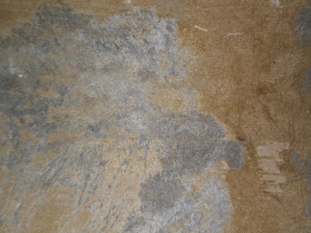

donaddt - помощник
Жив и здрав да си HD! Обяснил си го много хубаво. И това с дупките на капачката - приложих го.
Купих 1 л от Бриколаж за 8 лв. Все пак е неделя. Утре ще потърся из железариите. Изчакването е толкова: около 1 минута. 1 литър ми отиде за 2,5 кв. м. Страшно лесно е, все едно остъргваш леко загорелите макарони от тавата. С миризмата свикнах, все едно съм прекалила с лакочистител. Пък аз съм като куче.
Слагам една снимка, където си личи границата. Там, където не е чистено, все едно е китеник. А на почистеното даже на места се остъргва и лепилото.
