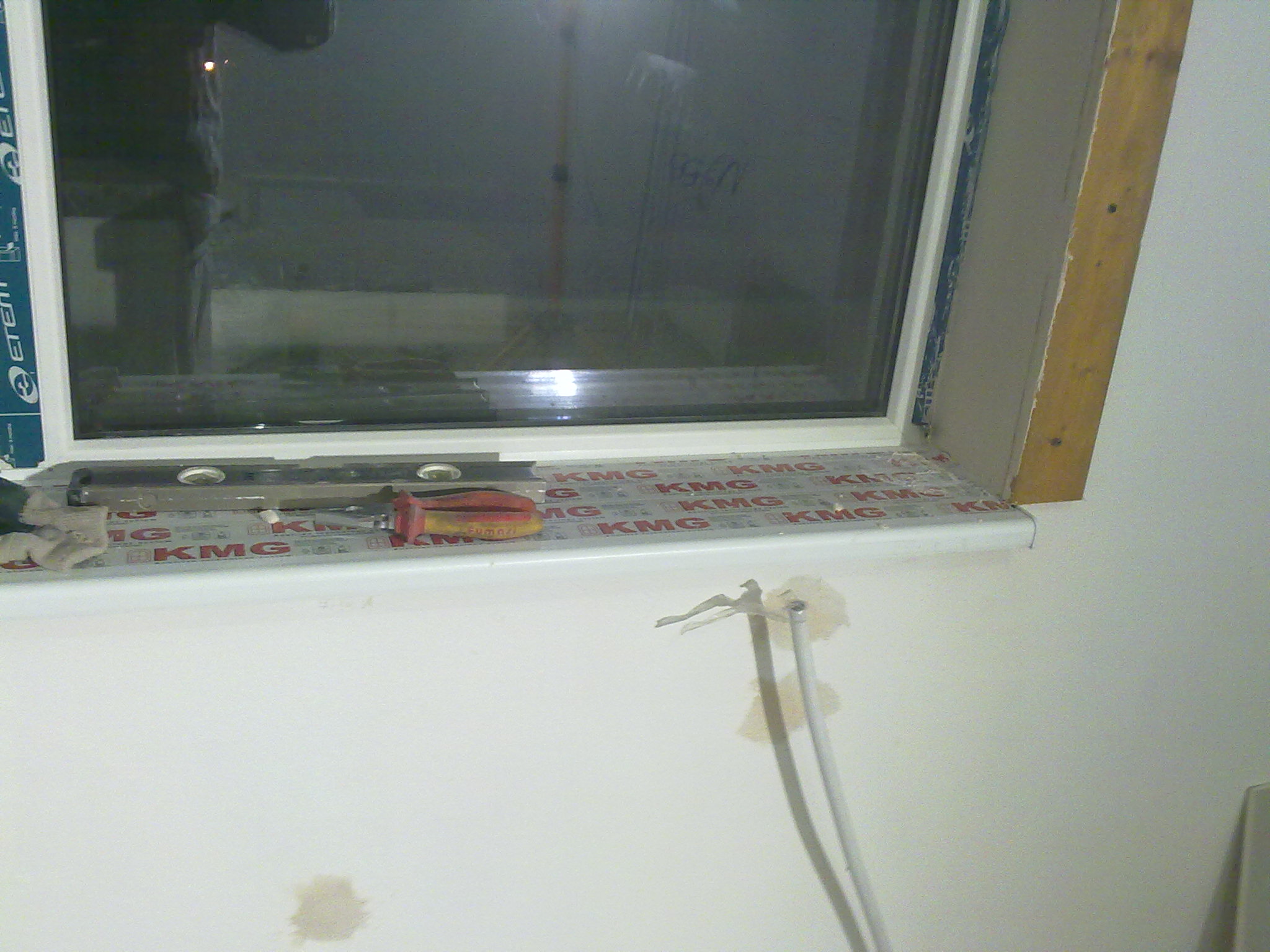

Що не я лепна с теракол? Каналите под дъската са трапец, тъй че теракола има къде да задържи. Реално погледнато тия дъски са предназначени за поставяне точно след дограмата, но на нашите дограмаджии им е по лесно да бият рапидките отдолу към дограмата и готово.
Слагал съм точно така дъска с теракол и няма грижи.

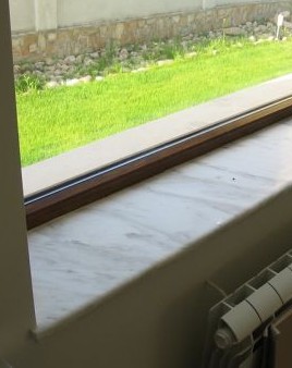

При мен не става така, както обяснихте по-горе за первазите под ПВС-прозорците.... Най-доброто решение е поставяне на бял мрамор или гранит! Много е красиво! Вижте снимката!
МНОГО Е КРАСИВО!

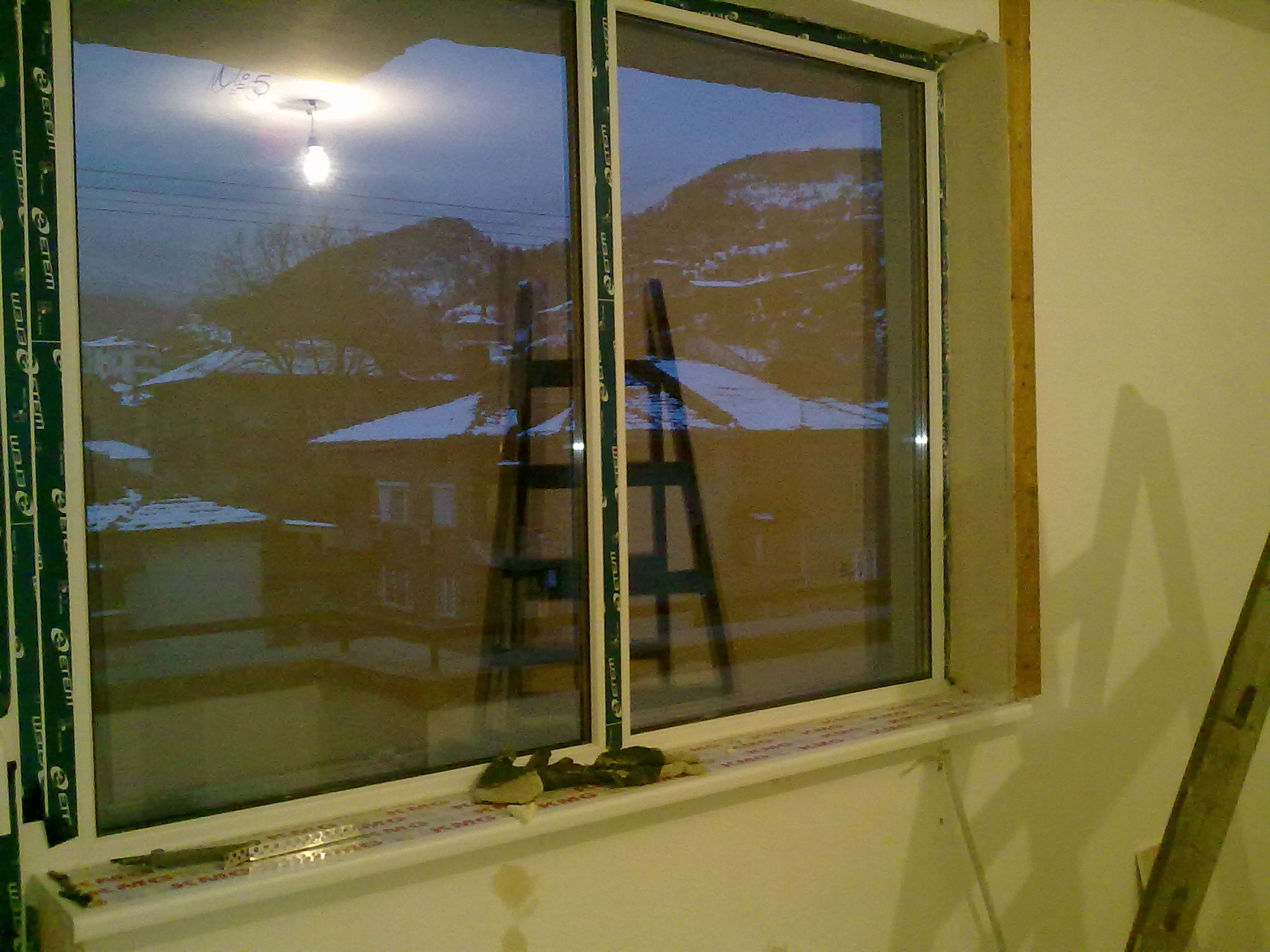

Каквото и да умувате вече залепих едната с Момент Fix PL60.Супер стана.Отдолу е абсолютно гладка без никакви канали.Мазилката е гладка и с момента заспа.Все пак имам още 4-ри за лепене, така че чакам още съвети.

Да напиша че става много добре и с лепило TYTAN CLASSIC FIX на цена 6лв. и абсолютно прозрачен на цвят.Залепи перфектно дъските и стегнаха за около 40-50мин. до положение да не се мръдват изобщо.Но все пак пълна твърдост постига за 48ч.Това е за залепване върху израванителната замазка с лепипо Церазит СМ-11 пред прозорците.Това е.
